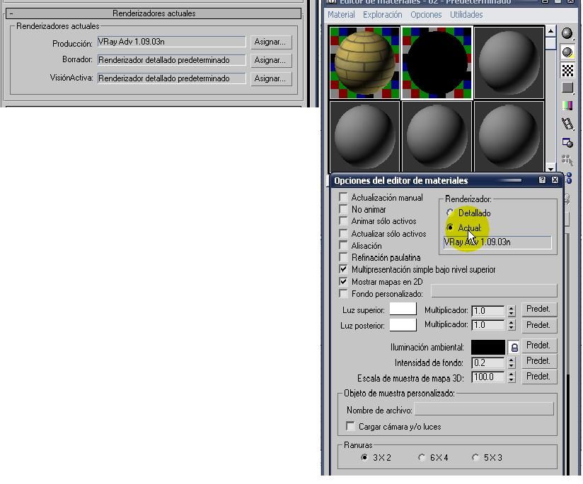

    Bueno parece que el archivo excede del tamaño permitido. Falla técnica lo siento. Bueno trataré de ser claro con la explicación, bueno lo único que se tiene que hacer es en donde se configuran por parámetros del render es colocar el Vray como motor de render predeterminado una vez hecho eso nos vamos al editor de materiales y damos click al botón derecho del mouse.
    Vamos a opciones y en esa ventana en la parte donde dice renderizador damos click en actual y listo ya se verán los materiales de Vray.
Nombre: mat_vray.jpg

    En max 6, este método ha cambiando. Ahora esta opción se encuentra en la opciones de render. Justo donde tu les, renderizadores actuales> borrador esto ha cambiado, y donde va borrador, va la opción de renderizador del material. Saludos.

    Pues no lo encuentro en 3ds Max 6, podría exponer la ruta por favor.

    Creo que Ballo ha dejado claro.
