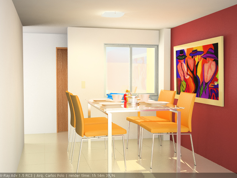

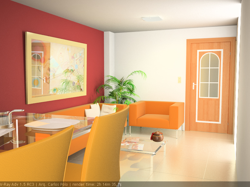

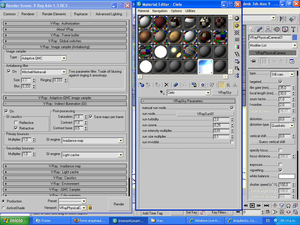

    Saludos amigos, aquí me encuentro en un dilema, no soy muy diestro en el Vray, primero es con las sombras en el piso, no sé que les pasó, tengo dos luces: una Vray Sun&Vray Sky, y una Vray Light con un valor de 15, la configuración del render es Irradiance Map con Light Caché en los rebotes, en el Color Mapping el Hsv exponential, los materiales son Vray por supuesto esto.
    Necesito críticas y opiniones urgente por favor.
Nombre: 16.jpg
Visitas: 311
Tamaño: 474.5 KB
ID: 75117   Clic en la imagen para ver su versión completa.
Nombre: Configuracion16.jpg
Visitas: 617
Tamaño: 247.1 KB

    Hola Carlbat. Prueba a subir las subdivisiones de la luz Vray. Las sombras del suelo creo que las mata la intensidad de la luz, bajasela y si hace falta pones una luz de relleno con menor intensidad que la principal para que no te fastidie las sombras. Saludos.

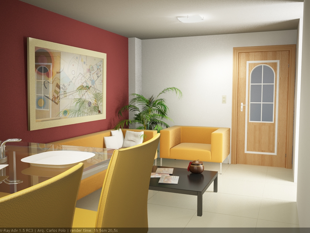

    Saludos amigo Jorge gracias por responder, con respecto a las intensidades tenías razón, era eso, subo otra imagen para que veas lo que llevo.
Nombre: 2copia.jpg
Visitas: 236
Tamaño: 355.4 KB
ID: 75442   Clic en la imagen para ver su versión completa.
Nombre: 3copia.jpg
Visitas: 226
Tamaño: 325.4 KB

    Hola. Me parece que la imagen anterior está mejor, esta nueva que pusiste tiene demasiado brillo.ve que puedes hacer. Saludos.
