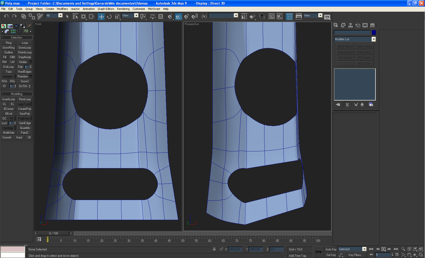

    3dsmax Problema con meshsmooth
    Saludos. Soy nuevo en la parte de modelado, estoy practicando modelando objetos. Y tengo el siguiente problema. Al modelo cuando le aplico bolean y meshsmot pierde la suavide de los bordes.
    Aquí está la fotografía del modelo y el archivo de 3ds Max.
    Alguien sabe cómo solucionar este pequeño problema. Gracias.

    El eterno problema de booleanas. Yo personalmente no las uso nunca por los múltiples problemas que suelen causar. Si quieres crear esos huecos lo mejor es modelar directamente en la malla y al aplicar el modificador respetara la forma original, pero depende del modelado.
    Pon un render en wire que permite ver la malla.

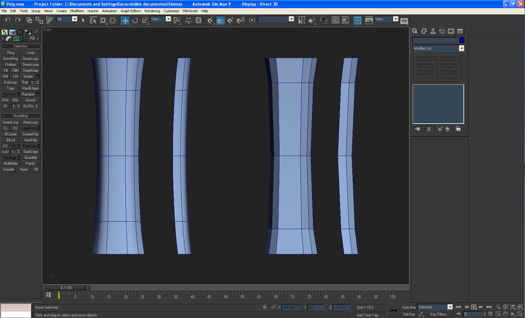

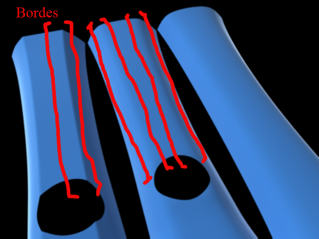

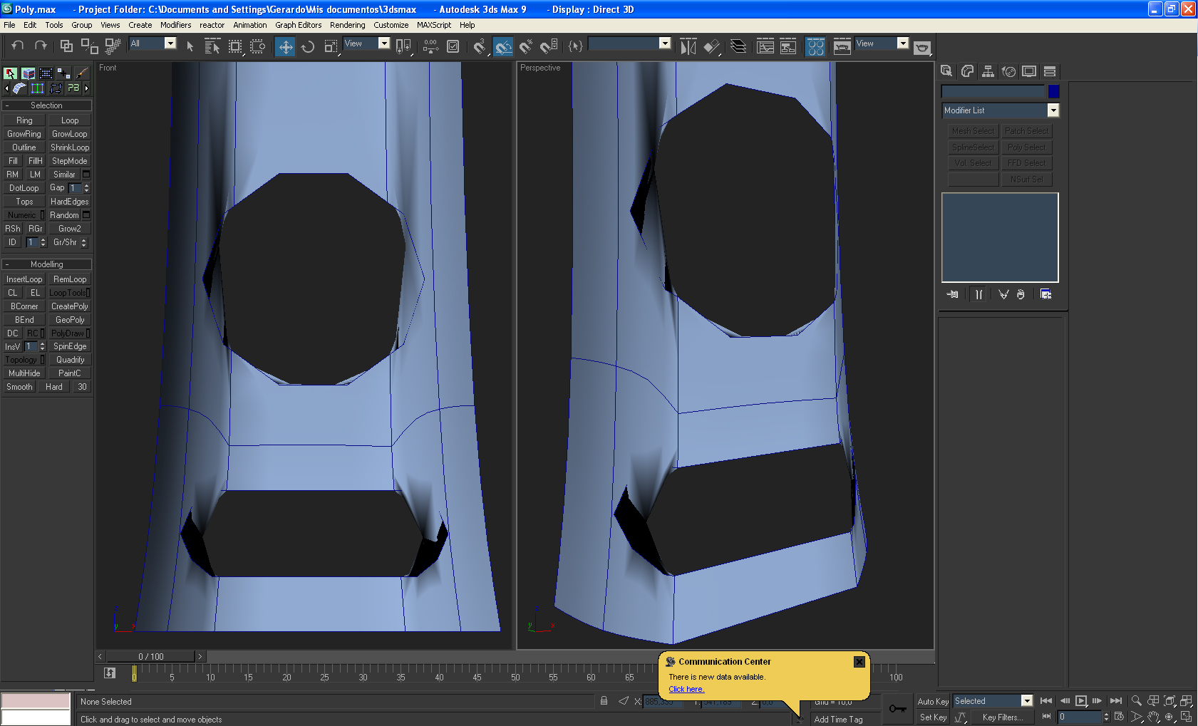

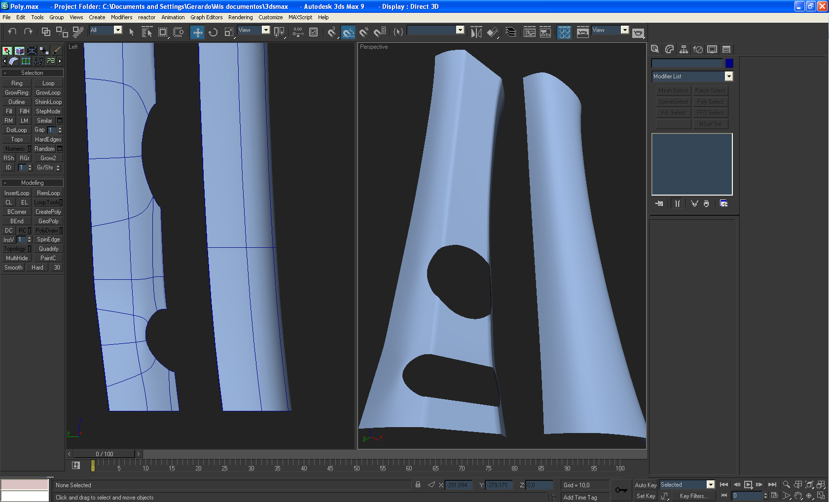

    Saludos. Muchas gracias por sus comentarios. Les voy a mostrar los pasos que hago para llegar a esto, y así, ustedes me.
    Entenderán mejor, y verán mejor el problema que tengo.
    Foto01.
    Aquí está el modelo sin Smooth y com smooth.
    Foto02.
    Aquí aplico el bolean odiado por muchos
    Para generar la parte donde van los huecos.
    Foto03.
    Como muchos saben, y a los que no saben, los famosos booleanos son odiados por deformar la geometría donde se aplican.
    Por generar vertex y Edge en sitios no deseados.
    Foto04.
    Para resolver este problema, simplemente remuevo estos elementos no deseados.
    Foto05.
    Aplico un smooth, aquí vemos un total caos, esto se debe a que removi los vertex y Edge generados por el bollean.
    Foto06.
    Aquí género los Edge para cada vertex que no este conectado a ningún vertex no sé si me explico bien.
    Y con este paso tengo solucionado el problema del tan odiado por muchos el bollean.
    Foto07.
    Aquí aplico nuevamente el Smooth y vemos que está bien la geometría sin ningún problema de deformación.
    Foto08.
    Ahora vemo que la geometría está bien con el smooth, pero aquí es donde surge mi problema.
    Como pueden ver, se generan unos bordes pronunciados.
    Y quiero mantener la suavidad que tiene el otro modelo sin huecos.
    Este es todo mi problema, el borde pronunciado que no deseo.
    Como pueden ver esto está generado con Editable Poly.
    Si alguien sabe cómo solucionar esto, o tiene otro método para hacer esto, pues estaré atento a sus respuestas. Gracias.

    Saludos. Gracias tatoman por tu comentario. Pero creo que no me entiendes del todo bien. Quiero que no se vea ningún tipo de borde.
    El modelo que hiciste tiene el borde más suavizado.
    Yo quiero que no se vea el borde, que mantenga la figura de tubo, como.
    Redondeado.

    Disculpa no me di cuenta que ya habías subido un wire, lo que te recomiendo es que crees tu forma base y que respetes lo más posible esa geometría mientras modelas, fíjate en la imagen que te adjunte como ningún vértice del agujero central está fuera de la malla base.
    También te recomiendo que mantengas el nivel de polígonos lo más bajo posible si no consigues una forma no agregues aristas de un lado a otro tratando de corregirla, vuelve atrás para replantear mejor la geometría, mientras más bajo sea el número de polígonos es más fácil mantener controlada la geometría, es cómo hacer una circunferencia con curvas de Bézier si lo haces con cuatro vértices lo puedes conseguir a la perfección, pero si usas más es prácticamente imposible.
    No ulvides que el modificador Simetry es una gran ayuda.
