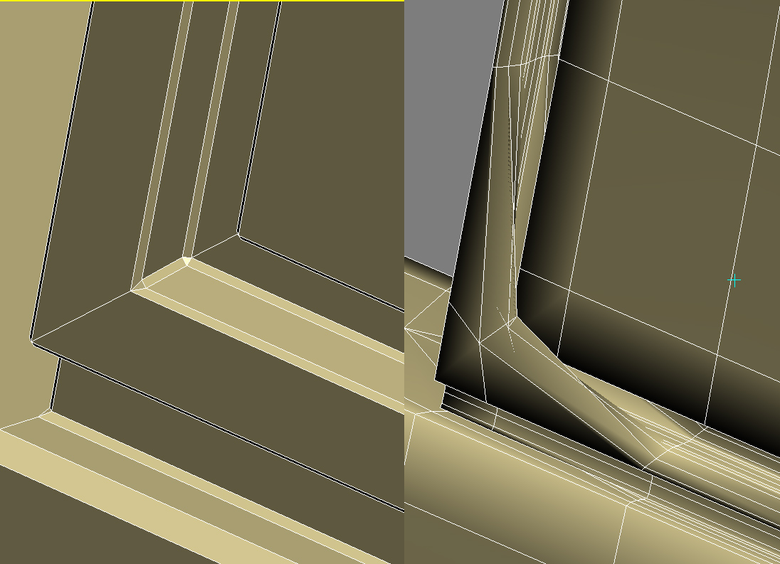

    Problema con meshsmooth
    Hola. A ver si pueden ayudarme: estoy haciendo una silla e hice chamfer en algunas aristas que no quiero que se suavicen mucho, el problema pueden apreciarlo en la imagen adjunta, no sé por qué pasa esto, no hay superficies traslapadas ni aristas sin soldar.
    Que sucede? Ojalá puedan ayudarme por favor, gracias.
    Seguramente es por la triangulación. Esos triángulos siempre dan problemas a la hora de suavizar. Deberías dejar tu malla con quads, tratando de evitar cualquier triángulo.
    Podrías probar algo así.
    Las líneas rojas son las que deberías eliminar y las negras las que hay que agregar. Claro que con esos arreglos en esa zona también tendrías que modificar otras, para quede con quads.
    Lo otro podría ser que hayan vértices rotos, pero dices que ya lo has revisado y no los hay, así solo se me ocurre que podría ser por los triángulos.
    Exacto, era eso. Llevo ya modelando un tiempo y siempre quise saber porqué tenía esos problemas en las esquinas con el MeshSmooth. Muchas gracias.
