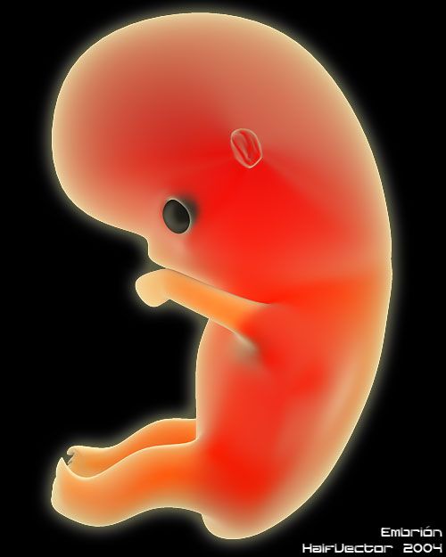

    Bueno, he aquí mi primera imagen para la galería. El trabajo que aquí pongo es el resultado de toda esta tarde experimentando con Vray, en busca de dar apariencia translúcida a los objetos a través de Subsurface Scattering. La verdad es que no sé si esto que hace Vray es realmente, pero si no es, pues más o menos da el pego. El caso es que, estaba harto de hacer mis pruebas de materiales en esferas y demás primitivas estándar, de forma que me sobrepuse al miedo inicial de ponerme a modelar algo orgánico y que mejor para probar todo este tema de la transmisión de la luz que modelar un embrión. Supongo que todos habéis visto las típicas fotografías del embrión a través del cual se ven los órganos, huesos, yo no he llegado tan lejos ya que he acabado un poco saturado así que, lo único que he puesto en el interior del embrión ha sido el corazón (bueno, más bien una mala imitación de corazón) para ver que realmente el embrión era translúcido. La verdad es que, ya que me he puesto, tal vez le dedique un poco más de tiempo a la escena y le de un mejor acabado.
    Por ejemplo, el tema de meterle un esqueleto, algunos órganos más para dar más realismo y meterle un mapa de textura con los capilares. También me gustaría crearle un entorno. No sé, unas partículas flotando por el líquido amniótico con un cierto grado de Dof, etc. En este punto acepto de buen grado sugerencias. Y nada más. El modelo no es que sea gran cosa y bueno si he de escoger lo peor del modelo sin duda es la oreja (si se le puede llamar así), pero que le vamos a hacer, es mi primer modelo orgánico. Espero ir mejorando con el tiempo. Ah bueno, en el Adobe Photoshop le he metido un pequeño Glow y poco más. Por cierto, no sé que tal estará la imagen de brillo porque como no tengo otro monitor para comparar. Ale, pues eso es todo. Saludos. Posdata: vaya, no me preguntéis por el sexo de la criatura, aún no lo tengo claro.

    Por cierto, el chaval está pidiendo a gritos un cordón umbilical.

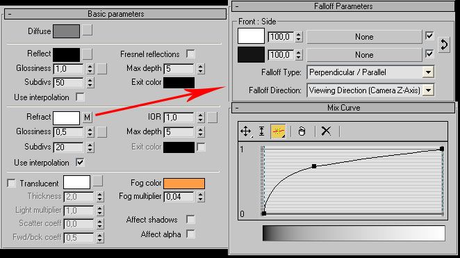

    Hola. Pues yo precisamente estaba ahora haciendo pruebas de stainless Steel con el Vray, quería hacer una planta y que se vieran los conductos de sabia y demás. Me gusta cómo te ha quedado, si puedes poner una captura de los parámetros de Vray, estaría bien. ¿cuánto te tardo el render? A mí el stainless Steel me tarda mucho con una calidad decente. Bueno pues continúa poniendo pruebas que mola el bicho. Hasta luego.

    Los parámetros de render no tienen nada de especial. El render lo lancé con Irradiance Map para el primer rebote y direct computation para el segundo. Como era de esperar tardó un rato. Concretamente 2 minutos y 23 segundos, lo que importa aquí es el material. Abajo tienes la imagen con los parámetros, saludos.

    Antes de ponerte con cosas flotando, hay algo que siempre destaca mucho en estas fotografías de fetos (qué juego de palabras), que son los vasos sanguíneos que recorren toda su anatomía. Además, creo que te has pasado bastante con la iluminación del borde. Parece que sea radiactivo o algo con ese amarillo fosforescente, no hace mucho, en el hilo la herramienta no hace al artista, Shazam dejó una imagen de un feto muy chulo. Trata de imitar la iluminación y los tonos. Saludos.

    Pues sí, había pensado en meterle una textura con los capilares. Eso le daría un gran realismo. Además, sería una buena excusa para aprender a Unwrapear. Con respecto al borde sobre iluminado la verdad es que sí que lo sobre iluminé para resaltar el efecto de translucidez (aparte le metí el Glow amarillento en el Adobe Photoshop y además la luz es un poco tirando ha amarilla) pero tal vez me haya pasado. Como dije, podría ser cosa del monitor que no está bien calibrado. Saludos.

    Hola. Gracias por los parámetros, voy a probar, a mí cuando todo se me va a la porra es cuando empiezo a usar imágenes para el stainless Steel. Tendré que continuar practicando. Un saludo.
