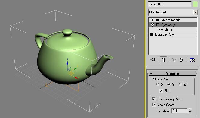

    Si que sé aplicar un modificador, lo que pasa es que cuando aplico Symmetry al objeto no se crea la segunda parte del personaje, aun así gracias por la ayuda.

    Ok, lo primero fíjate bien en que el mirror lo estés haciendo sobre el eje que deseas, y luego en la pila de los modificadores, el Symmetry tiene un + (al igual que muchos modificadores), expandelo y pincha sobre mirror, de este modo entraras al gizmo para poder mover el centro de la simetría y colocarlo donde corresponda.

    Modelado humano :
    Mové el gizmo de simetría, pero debería tener una casilla que al tildarla te pone la simetría donde debe.

    Modelado humano :
    Así:
