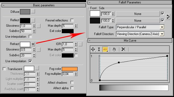

    Hola. Pues yo precisamente estaba ahora haciendo pruebas de stainless Steel con el Vray, quería hacer una planta y que se vieran los conductos de sabia y demás. Me gusta cómo te ha quedado, si puedes poner una captura de los parámetros de Vray, estaría bien. ¿cuánto te tardo el render? A mí el stainless Steel me tarda mucho con una calidad decente. Bueno pues continúa poniendo pruebas que mola el bicho. Hasta luego.
    Mar 2004
    855
    Embrión humano
    Los parámetros de render no tienen nada de especial. El render lo lancé con Irradiance Map para el primer rebote y direct computation para el segundo. Como era de esperar tardó un rato. Concretamente 2 minutos y 23 segundos, lo que importa aquí es el material. Abajo tienes la imagen con los parámetros, saludos.

    Hola. Gracias por los parámetros, voy a probar, a mí cuando todo se me va a la porra es cuando empiezo a usar imágenes para el stainless Steel. Tendré que continuar practicando. Un saludo.
