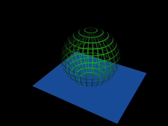

    Hola gente, les comento, tengo un problema con el Vray y es que cuando a los materiales les pongo la opción wire, si renderizo con Vray, salen mazisas mientras que con el default renderer del 3ds Max sale el wire tal cómo se esperaría, si alguien sabe cómo solucionarlo se lo voy a agradecer. Saludos.

    Se me ocurre hacerlo de este modo, en un Vraymat o e un vrayligthmat, le colocas un gradient Ramp en el Diffuse, el tipo de la gradiente lo cambias a box. Y los colores los colas así por ejemplo, verde claro a la derecha del todo y verde oscuro en medio. Copias esta misma gradiente y la pegas en opacidad, y el verde claro le cambias por el color blanco, y el verde oscuro les cambias por el negro (creo que es así, y si no a la inversa).
    Y al objeto le colocas un UVW mapping con el tipo de mapeado face, y te quedaría algo así.
Nombre: ejemplo_wire.jpg

    Mil gracias Franqui, me sirvió de mucha ayuda lo que me dijiste, me has solucionado más de un problema. Saludos, y gracias de nuevo.
