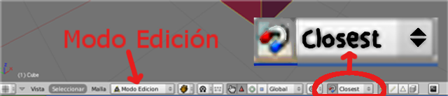

    Ok, gracias, he mirado eso de view propeti. Y espero que cuando puedas me cuentes eso de cómo meterle los valores a los cubos y encajarlos bien y tal, por que aún no lo pillo.

    Bueno he estado un poco liado, así que, no he podido invertir mucho tiempo, de todas formas, cuando termine mi mini proyecto lo subiré, así se ríen un poco, lo del Snap, o sea lo del icono con un imán, pues no lo encuentro así que, si me haces una captura de pantalla serias un crack, aún más claro, (que el peloteo no falte), pues eso, he estado buscando textura y he encontrado un sitio muy bueno que poniais en uno de vuestros mensajes. La cosa va tomando color, aunque de forma carece bastante, objetivos a corto plazo:

    Aquí tienes la captura. Debes haber creado primero un objeto para poder entrar en modo edición, que es cuando se deja ver el imán.
    Felicidades por tu entusiasmo, pero no pretendas aprender todo sobre Blender en dos meses.
