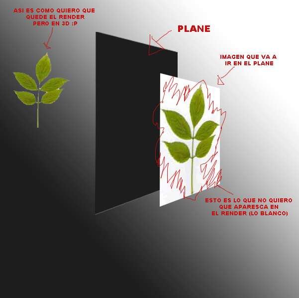

    He buscado tutoriales y todo, pero no puedo concontrar solución a mi problema, resulta que quiero poner una textura a un plane pero la idea es que, al hacerle el render solamente aparezca la imagen y no lo que rodea a esta.osea lo que sobra del plane, no sé si me explico voy a poner una imagen para tratar de graficar un poco mi duda.

    Eso es muy fácil, sólo tienes que crear en Adobe Photoshop la imagen de las ojas con la parte que quieres que sea transparente en negro.
    Después metes tu imagen normal en el mapa Diffuse y la imagen que has hecho en Adobe Photoshop en el mapa opacidad.

    A, no puedo creer que fuese tan fácil. Bueno quedo claro lo novato que soy. Muchas gracias por la ayuda.

    Puedes utilizar la textura con canal alpha, utiliza el buscador y encontraras información al respecto.
