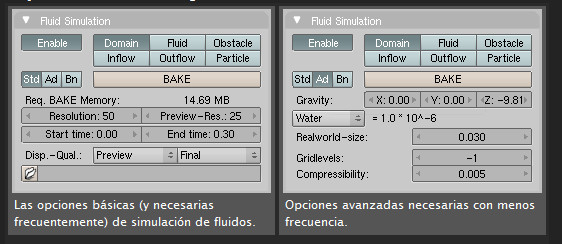

    Volcado de pantalla de la GUI actual para un objeto dominio. Después de habilitar la simulación de fluidos para un objeto, puede escogerse el tipo (dominio, fluido, obstáculo), dando más ajustes para cada tipo.
    Después de habilitar la simulación de fluidos para un objeto malla, están disponibles los siguientes tipos de objeto:
    • domain (dominio): la caja envolvente de este objeto será el receptáculo de la simulación. Note que la forma del objeto no importa (por lo que normalmente no habrá motivo para usar otra forma que una caja). Si necesita obstáculos u otros receptáculos que no sean una caja, debe insertar objetos obstáculo adicionales. Actualmente debería haber un único objeto dominio de simulación de fluidos. Las longitudes de los lados de la caja envolvente pueden ser diferentes.
      • resolution (resolución): la resolución a la que se realiza la simulación de fluidos. Es probablemente el parámetro más importante de la simulación puesto que determina la cantidad de detalle en el fluido, el uso de disco y memoria, así como el tiempo de cálculo. Note que la cantidad de memoria necesaria se incrementa rápidamente: una resolución de 32 requiere 5 Mb, 64 requiere 40 Mb, mientras 128 ya necesita más de 250 Mb. Actualmente la resolución esta limitada a 200 (850 Mb), para evitar el colapso de Blender debido al uso masivo de memoria. Si el dominio no es cúbico, la resolución se tomara para el lado más largo. Las resoluciones a lo largo de los otros lados serán reducidas de acuerdo a sus longitudes.
      • preview-res.: es la resolución a la que se generaran las mallas de superficie de previsualización. Por lo tanto, no influencia la simulación actual, e incluso si no se visualiza nada en la previsualización, podría haber una fina superficie de fluido que no puede ser resuelta en la previsualización.
      • start time (tiempo de inicio): momento en la simulación (en segundos) del primer fotograma de Blender. Así, esta opción hace que la animación de Blender se inicie más tarde en la simulación.
      • end time (tiempo final): momento en la simulación del último fotograma de Blender.
      • Disp.-qual.: cómo mostrar una simulación horneada en la GUI Blender (primer menú desplegable) y en el render (segundo): geometría original, malla de previsualización o malla final. Cuando no se encuentran datos horneados, se mostrara la malla original por defecto.
      • directorio bake (hornear): directorio y prefijo de archivo con los que almacenar las mallas de superficie horneadas. Es similar a los ajustes de salida de render, sólo que la selección de archivo es un poco especial: al seleccionar cualquiera de las superficies de malla previamente generadas (como untitled_obcube_fluidosurface_final_0132.bobj, gz), el prefijo será establecido automáticamente (untitled_obcube_ en este ejemplo). Así la simulación puede realizarse varias veces con ajustes distintos, y permite cambios rápidos entre los diferentes ajustes de los datos de superficie.
      • botón bake: lleva a cabo la simulación de fluidos actual. La GUI de Blender se congelara y mostrara el fotograma simulado actualmente. Presionando escape se abortara la simulación. Seguidamente dos.bobj, (*.gz) aparecerán en el directorio seleccionado para cada fotograma.
      • botón advanced (avanzado): haciendo clic en este botón se mostraran más opciones avanzadas, que normalmente no deben modificarse con mucha frecuencia.
      • Gravity Vector (Vector de gravedad): fuerza y dirección de la aceleración de gravedad. Actualmente, la componente principal debería ir a lo largo del eje Z negativo [m/s2]. Actualmente no debería ser cero (por lo menos un número pequeño).
      • viscosity (viscosidad): viscosidad, es decir grosor del fluido. Puede bien introducirse un valor directamente o usar uno de los pre-ajustes. Para entrada manual, el valor se especifica en punto flotante, que debería ser alrededor de 1.0 con exponente negativo. Ello simplifica la entrada de números muy pequeños, puesto que la viscosidad de, por ejemplo, el agua, es alrededor de 10 a la menos seis.
      • real-world size (tamaño mundo real): tamaño del objeto dominio en el mundo real en metros. Si desea crear un vaso de agua, ello podría ser 0.2 metros, mientras que para una simple gota sería más adecuando un centímetro (así 0.01m). El tamaño establecido aquí es para el lado más largo de la caja dominio envolvente.
      • gridlevel (nivel de rejilla): cuantos niveles de rejilla adaptativa a ser usados durante la simulación. Estableciéndolo a -1 se realizara la selección automática.
      • compressibillity (compresibilidad): si tiene problemas con grandes regiones de fluido estático a alta resolución, reducir este número puede ayudar (note que ello aumentara el tiempo de cómputo).
    • fluid (fluido): todas las regiones de este objeto que están dentro de la caja dominio envolvente se usaran como fluido actual en la simulación. Si coloca más de un objeto fluido dentro del dominio, no deberían interseccionar. Asegúrese también de que las normales de superficie están apuntando hacia fuera. A diferencia de los objetos dominio, la geometría de la malla actual es usada para los objetos fluido.
      • initial velocity (velocidad inicial): velocidad del fluido al inicio de la simulación en metros por segundo.
    • obstacle (obstáculo): este objeto se usara como obstáculo en la simulación. Como con los objetos fluido, la geometría de malla actual es utilizada para los obstáculos.
      • sin ajustes actualmente.
    • inflow (flujo de entrada): este objeto añadirá fluido a la simulación (piense en un grifo de agua).
      • initial velocity (velocidad inicial): velocidad del fluido que se crea dentro del objeto.
    • outflow (flujo de salida): cualquier fluido que entra en la región de este objeto será borrado (piense en un desagüe). Puede ser útil en combinación con el flujo de entrada para evitar el desbordamiento del objeto dominio.
      • sin ajustes aquí.
