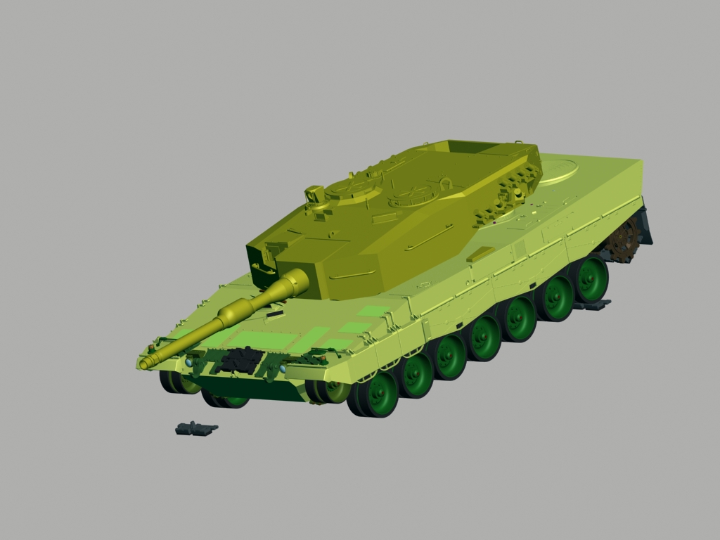

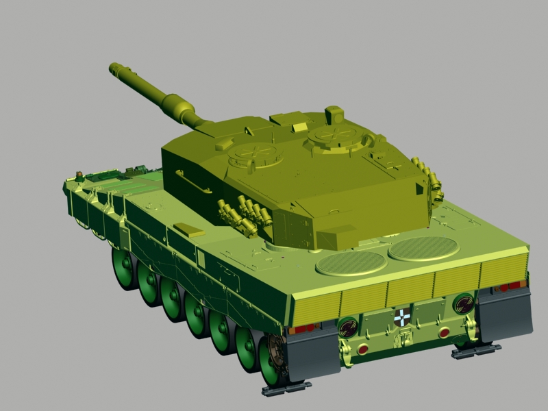

    Este es el otro trabajo que he hecho, que lo empecé hace un año y pico y lo deje parado porque me falta alguna referencia de la escotilla del conductor y porque me da pereza hacer las cadenas, aunque ya tengo una Zapata hecha.

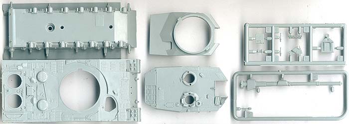

    Que te faltan referencias de la escotilla? A ver dime que quieres y te la paso. Mira ésta para que la situes bien y la forma del hueco.

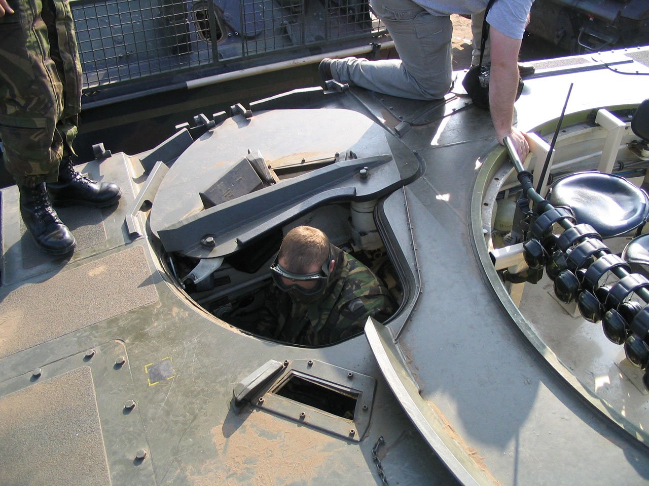

    Y aquí bien cerquita. Ya no tienes excusa.

    Y la oruga es muy fácil, sólo es copiar el eslabón en línea recta un mogollón de veces, pero had primro las ruedas y procura empezar por la motriz hacia adelante luego bajas al suelo y haces la tensora, y acabala en medio de la parte arriba, así si el último eslabón no te cuadra, se hace más o menos estrecho y no se nota.
    Animo.

    Me viene muy esta fotografía. Lo de las cadenas las empecé a hacer, pero lo deje cuando llegue a la tractora y tenía que empezar a girar eslabones y zapatas para que coincidieran y rodearan la tractora, pero ya lo retomaré.

    Es muy fácil, siempre y cuando los tengas por separado, la unión de los eslabones, el eslabón y las zapatas, claro, si todo es de una pieza lo llevas, pero que muy jodido.
