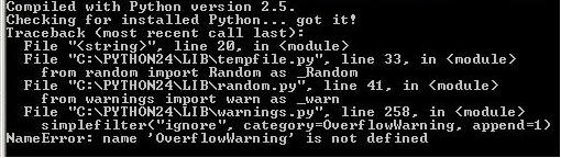

    Hola a todos veréis, el problema que tengo es al llamar al exportador de Yaf(a)ray que me da error en consola y lo que muestra es lo que aparece en la imagen.
    Tengo instalados Python 2.44 y 2.5, Microsoft visual C++ 2005 redistributable, la versión de Blender correspondiente y Yaf(a)ray.
    El error me lo da tanto en las versiones 1.87 y la 1.96. Un saludo y gracias por la respuesta.

    Bueno, por si le ocurre lo mismo a alguien, desinstalando la versión de 2.4 de Python y dejando solo la 2.5 funciona. Es raro, ya que tenía los file paths en fundación Blender Blender correctos a la 2.5 de Python y a la carpeta de Yafray.
    Esta es la única forma en la que ha funcionado. Un saludo.
