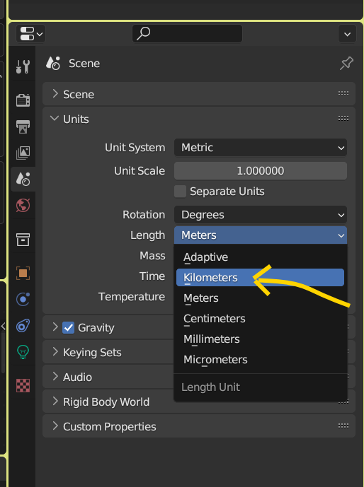

    Hola, no puedo pasar nada de Autocad a blender porque el formato lo tengo en km y creo que blender utiliza máximo en metros.
    ¿Alguna sugerencia de como puedo hacerlo sin que repercuta demasiado? Gracias!!!
    22,360
    693
    7237
    No será por eso... Blender trabaja con unidades blender que puedes cambiar por lo que quieras.
    ¿Estas exportando en algún formato en concreto? ¿DAE, FBX, OBJ, etc.?

    Y si te refieres a que no se ve en pantalla, mira este vídeo que subí hace unos días.

    Gracias por las explicaciones!! Es lo que tiene ser novata. Saludos!!
