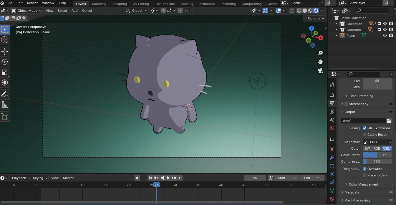

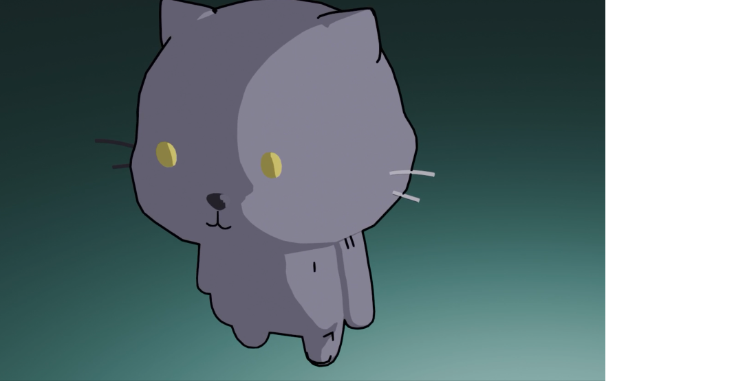

    Hola, buenas. Soy nueva en Blender y en mi primera animación ocurrió algún error donde, al estar renderizado, se ve mucho más feo el gato, como más cuadrada la cabeza y los cachetes. También aparece contorno en donde en Blender no se veía.
    Me estuve guiando de un video en YouTube, pero en ningún momento muestra el tema de render. En varios frames ocurren esos errores del contorno en donde aparece en ciertos lugares que no quiero. Me había gustado mucho el resultado que se ve desde Blender.
    Voy a subir captura de cómo se ve desde Blender y al estar renderizado.
Nombre: gatoprueba1.png
Visitas: 113
Tamaño: 627.8 KB
ID: 247203Clic en la imagen para ver su versión completa.

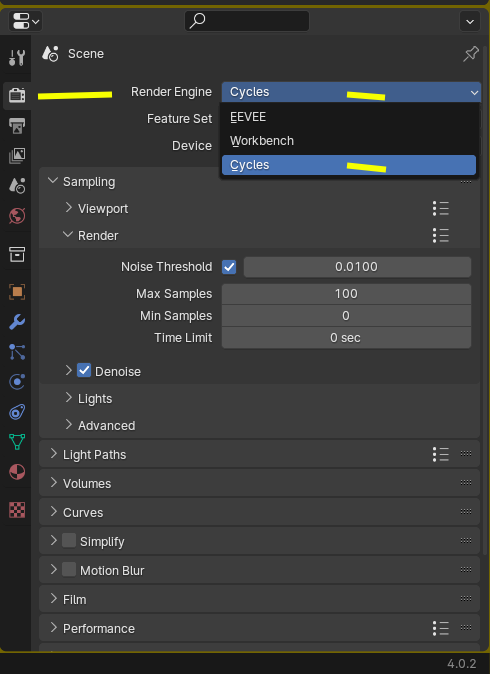

    ¿has probado en modo CYCLES?
    Estás en modo de renderizado EEVEE... ¿has probado en modo CYCLES?
Nombre: Cycles.png
Visitas: 687
Tamaño: 47.4 KB

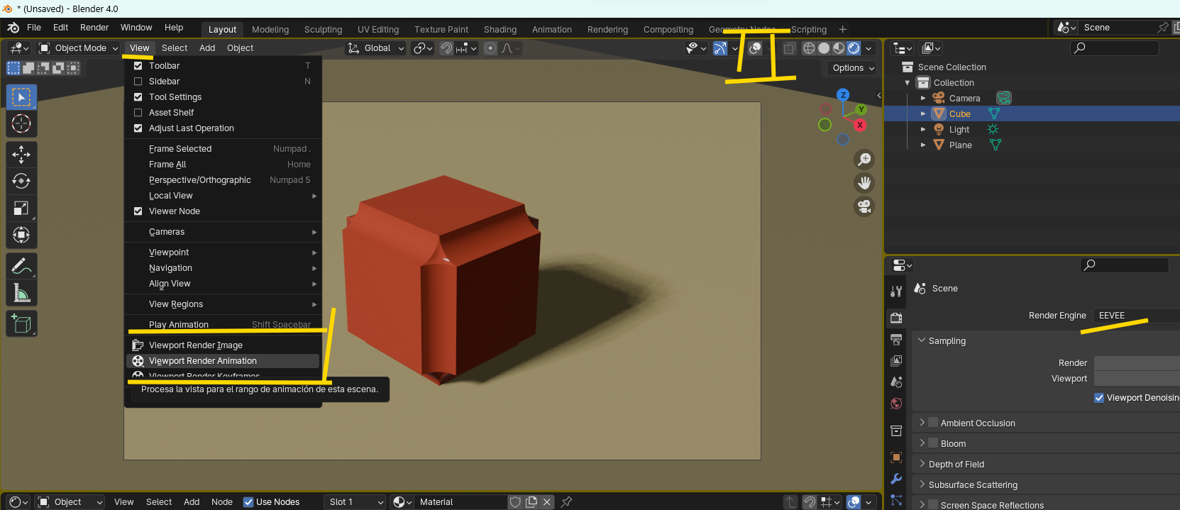

    Render desde "VIEW"
    De todas formas, tienes otra opción de render desde "VIEW". Pero hay que desmarcar primero una casilla en la barra superior para que no salga la cuadrícula de la escena ni las marcas de las luces, etc. (Show Overlays).
Nombre: captura2.png
Visitas: 673
Tamaño: 597.6 KB
