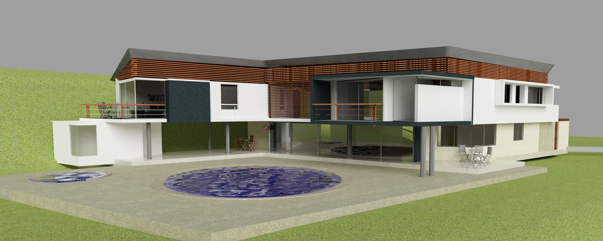

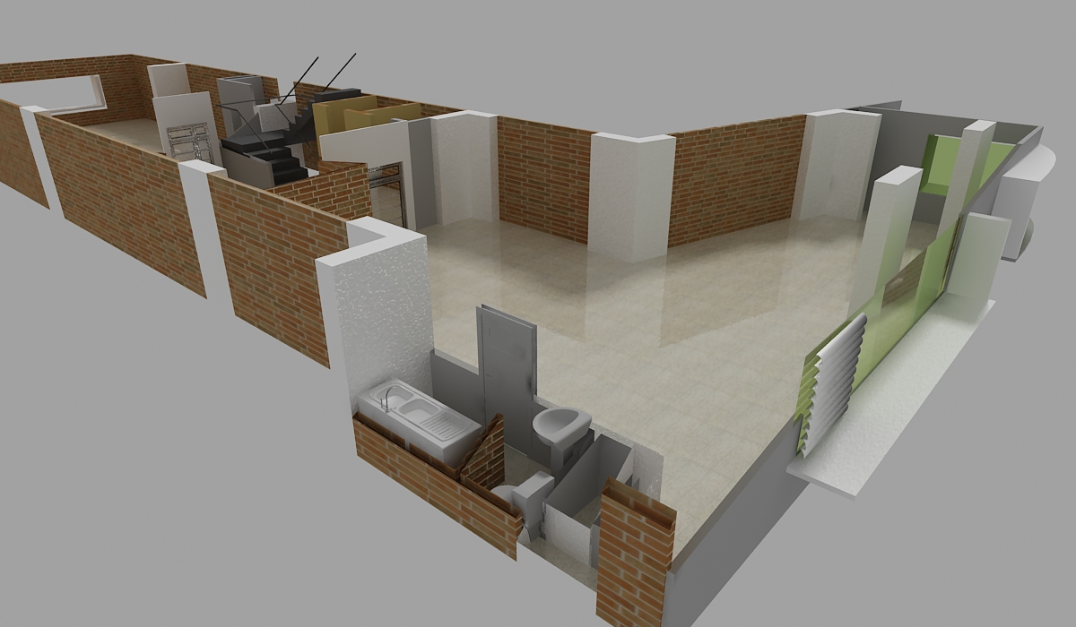

    Se me ha venido presentando un problema, en 3dsmax 2008, con Vray 1.5, cuando renderizo, y en background pongo un color blanco total, en el render me sale como grisoso, no entiendo por qué, ya le he movido parámetros, y ell bakcground lo pongo blanco full, y nada, dejo imagen para que entiendan un poco más, eso por que y que hago para corregir eso? Gracias.

    Blanco no blanco en render?
    Desactiva affect background en el Color Mapping.
    Gracias, mil gracias, era eso lo que no había quitado, men gracias.
