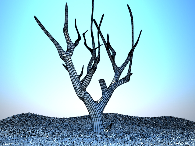

    Aquí dejo la fotografía del tronco a ver qué les parece.

    Bueno e terminado la bugambilia aquí les dejo una fotografía para que la vean, se aceptan todo tipo de sugerencias. Una pregunta más, miren el archivo del arbusto pesa 11 Mb y creo que es un poco grande cómo para manejarlo en mis escenas, alguien me podría decir cómo puedo hacer para que el archivo no este tan grande? Saludos.
