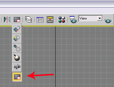

    Siempre puedes alinearlo con la vista, no me se la ruta, te dejo un shot de pantalla.
