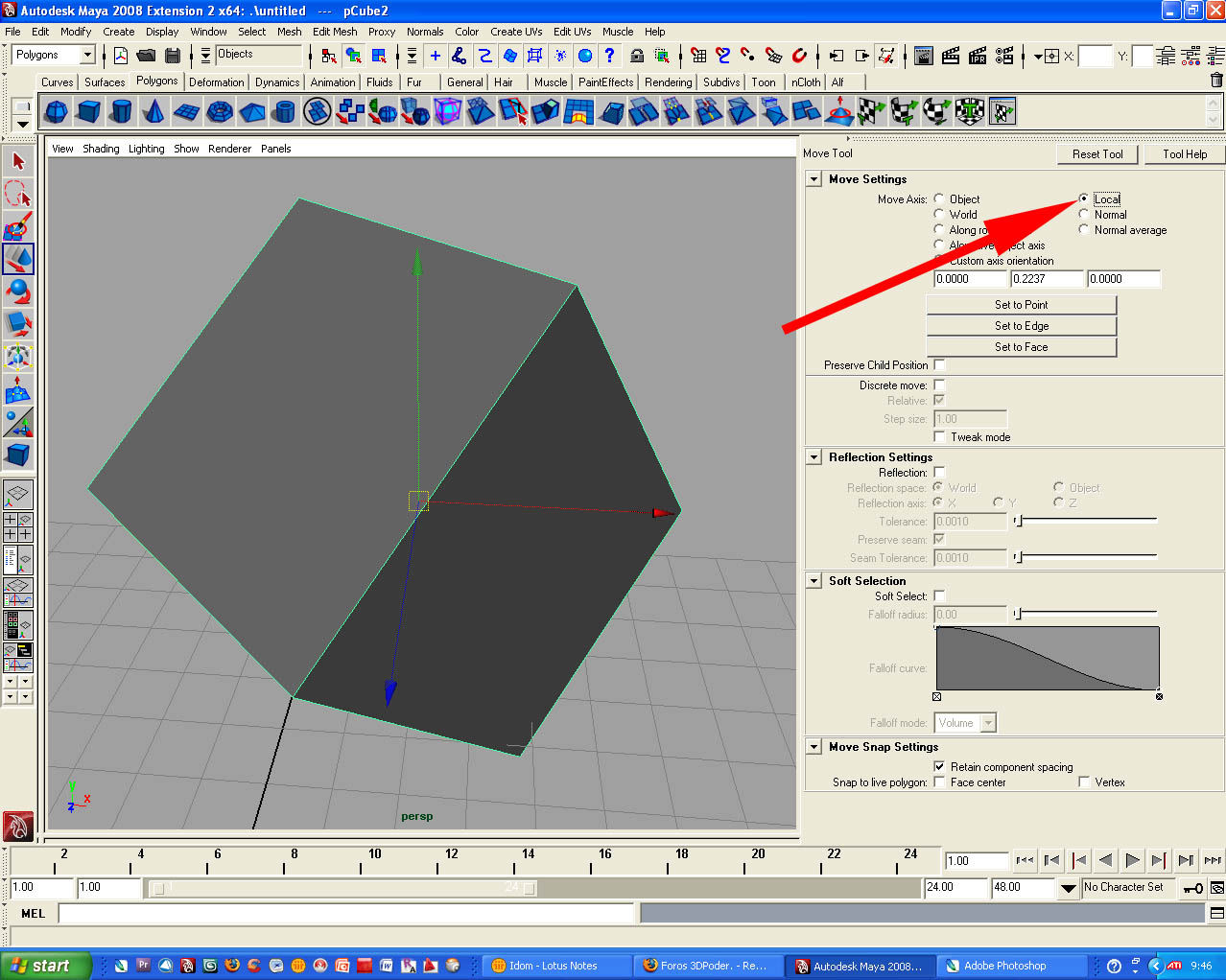

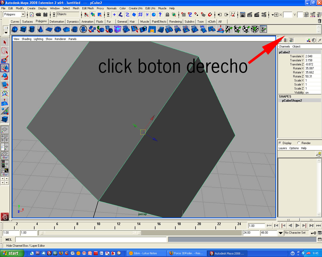

    Con respecto a tu primera duda puedes agrupar los objetos, en edit selecciona group y todos los objetos que tengas seleccionados estarán reunidos en un grupo, pero separados entre sí.
    Para lo segundo en tool settings, botón derecho sobre el menú de tu derecha podrás elegir cual o cómo estará los ejes del objeto.

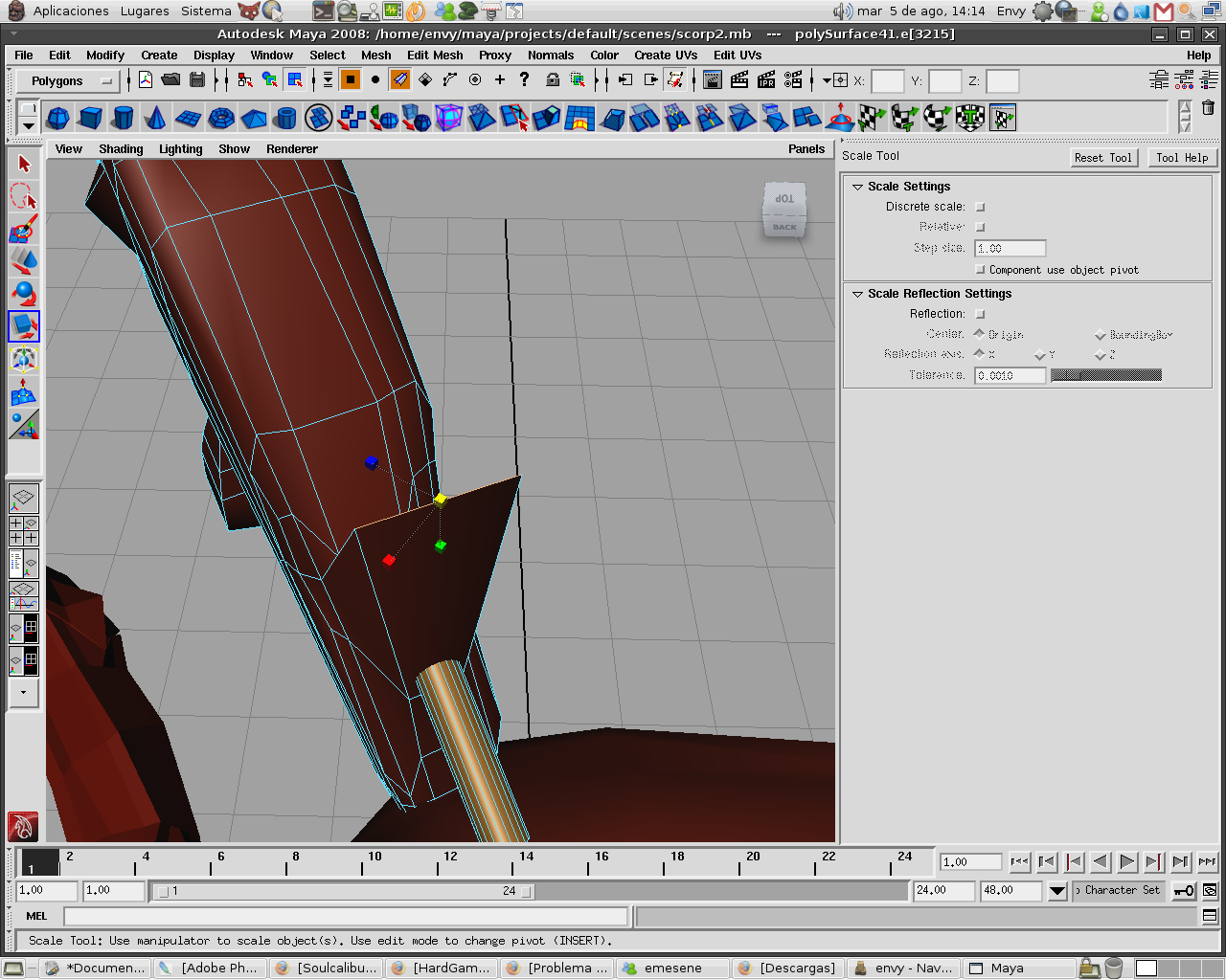

    Gracias por la respuesta lo de agrupar no lo sabia mil gracias, lo de cambiar a local, object, world etc lo sabía, pero no sé si es solo a mí, o la herramienta es así, pero en scale no me aparece ninguna opción como esa. Saludos y muchas gracias.
    Agrupar es lo suyo en ese caso. No te olvides de seleccionar el grupo correctamente desde el outliner cada vez.
    No creo que necesites el script ese que comentan por ahí.
    Con doble click sobre la herramienta de rotación o traslación accedes a la opción local, world, y lo que hagas ahí quedará registrado para las demás transformaciones también.
    Trabajando en Maya, conviene borrar la historia de las transformaciones de los objetos, así como resetear las transformaciones (uno desde edit y otro desde modify).
    Y con la herramienta manipulador universal que está debajo de la escala te aparecen las opciones de rotar alrededor de objeto o pivot y de nuevo hacer las transformaciones relativas al objeto local o al centro del mundo-world.
