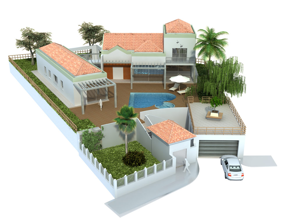

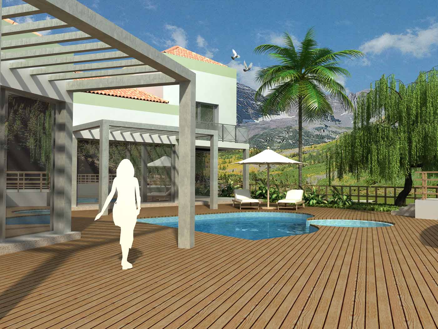

    Hola. Adjunto renders para consejos sobre cómo mejorarlos. Está hecho con SketchUp, luego repasado con 3ds Max 9 + Vray 1.50.
    Gracias de antemano.
    Véronique.

    Pues la verdad está bien. Si quisieras mejorarlo, yo le cambiaría las sombras de las personas por personas modeladas. Los materiales los veo un poco planos, como que les falta algo de Bump y en algunos reflejos como es el caso del piso de madera, en la segunda imagen como que el fondo no concuerda PO r que me da la sensación que el proyecto es como para un lugar cálido, lo digo por la palma y la alberca, y el fondo se ve como de un lugar templado. La iluminación está bien. Saludos.

    Gracias Fragot. Es que estoy retocando trabajos. Para poner al día mi web, voy. A seguir tus consejos, me gustan.

    Pues yo cambiaría el sauce llorón por una hilera de palmas y lógicamente el fondo (pues se quiere mostrar un clima tropical y no de páramo). En primer plano la textura del concreto en la pérgola es muy poco real. Un saludo.

    Gracias cid. ¿Tienes 1 consejo a darme para el concreto? Probaré mañana con otro fondo + plantas + los consejos de Fragot.

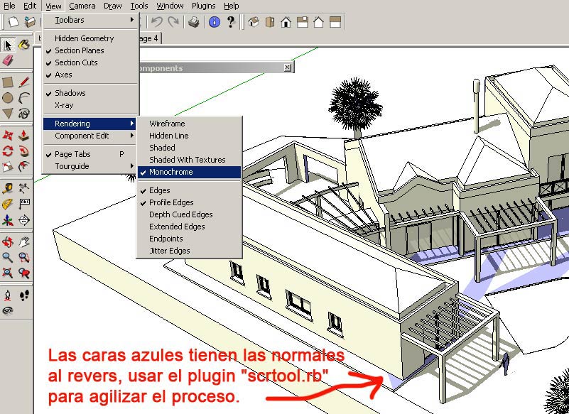

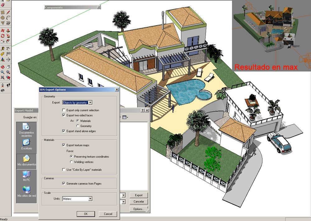

    Hola Fidelmg. Gracias ante todo por la bienvenida, y el su. No lo odias, está muy bien el chiquitín. Te adjunto imágenes de mis parámetros.
    Primero exporto formato (*.3ds), luego en max:
    Merge + convert units.
    Importante: verificar las caras en su, que no sean azules.
    Uso el plugin scrtol, RB para agilizar el proceso.
    Esta en. smustard(tm) - The Companion todo SketchUp(tm) - Reversefaces.
    Si no te van mis parámetros dímelo, buscaremos lo que falla o hace falta hacer ¿vale?
