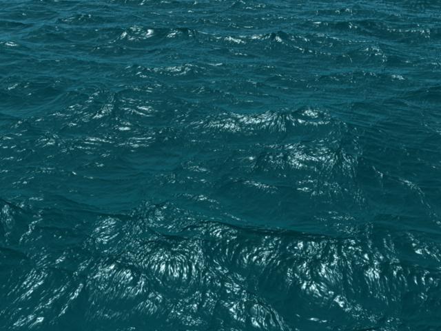

    Agua
    Si trabajas con Maya 2008, lo mejor es que emplees la dinámica de fluidos que trae el propio software. En dynamics te va al menú fluid effects>ocean>create ocean. Existe un tutorial muy detallado que viene con el mismo Maya, busca por ocean. Es muy sencillo y se anima solo.
    Espero que te sirva de ayuda, saludos.
