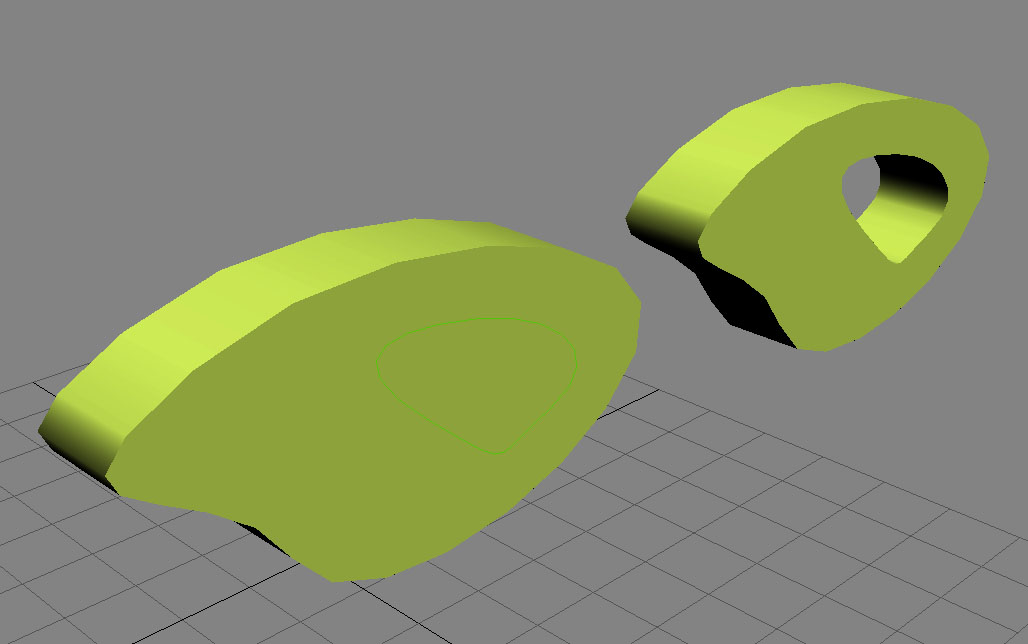

    Hola hoy estaba creando texto en 3dsmax y al animarlo necesitaba girarlo 360 en relación a la cámara le aplique un material de dos caras todo bien, pero el problema está en las letras que tienen calados como la a b etc ya que a el extruirlas me queda la cara posterior abierta.
    Selecciono el borde y le doy a Cap para cerrarla el problema es que también cierra el calado de la letra trato de seleccionar la cara para borrarla, pero no he encontrado la solución. Muchas gracias por su ayuda. Saludos.

    Lo que te pasa es que tienes dos Spline separadas, antes de extruir usa la herramienta attach para convertirlas en un solo trazado.

    Lo soluciones atachando los dos Splines. El del sacado y el frontal. Saludos.
