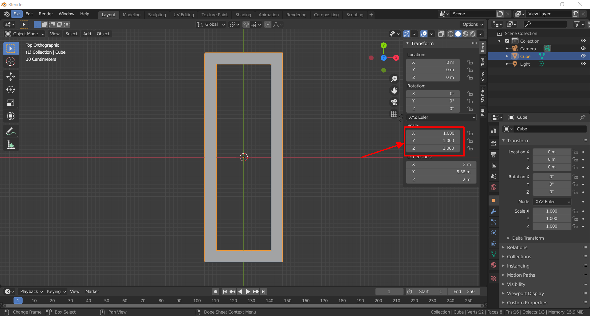

    Problema al extruir con tecla (i)
    Hola. Para explicarme un poco mejor, dejo un video y el archivo blend.
    Muchísimas gracias.

    Parece cosa de la escala del objeto.
    Comprueba la escala en modo objeto (Tabulación para salir del modo edición), debería estar en 1 todos los ejes.
Nombre: Captura de pantalla 2021-03-16 174047.png
Visitas: 63
Tamaño: 221.5 KB

    Estando en "Modo Objeto" presionas Ctrl+A > Scale
    Esto aplica la escala del objeto que la tienes mal al cambiar el tamaño estando en Object Mode en lugar de hacerlo en Edit Mode.

    Muchísimas gracias a los dos.
    Sois geniales¡¡¡.
    Gracias
