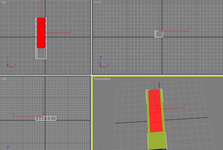

    Buenas, pues verán, estaba trabajando con 3ds Max, y en los visores de top, left y front se ven las líneas o cómo se llamen, o sea las líneas o caras y en cambio en la vista perspectiva no aparecen, y claro si yo quiero marcar unas caras pues es difícil ya que tengo que adivinar donde están, bueno les dejo una imagen, a ver si me he explicado bien.
    Haber si alguien me dice cómo hacer aparecer esas linis gracias de antemano. Saludos.

    Dale al f4, y justo después al f1.

    Presiona f4 y salen las líneas. Pásate por aquí trucos y tips sobre 3d Studio Max - Foros 3dpoder..
    Ahí está la respuesta entre otras cosas que te van a servir de mucho.

    A vale listo, gracias Nessito gracias pitm4ster por el enlace. Moe_ pues si líneas, o es que no son ni líneas? Quizás tu naciste profesional, pero la gente normal como yo no. Saludos, y gracias de nuevo.
