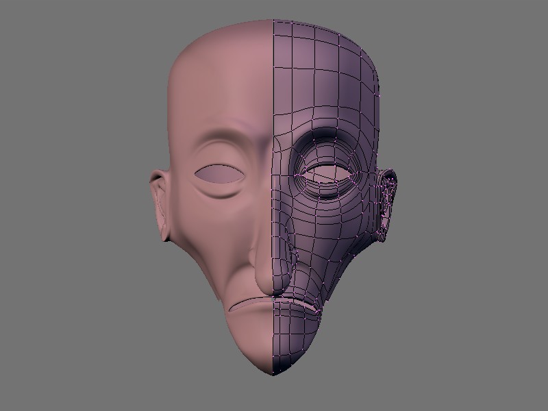

    A ver si me explico mejor, lo que quiero conseguir es que el objeto se vea como esta construido, mientras que por otro lado, este con texturas.
    Es que no encuentro un ejemplo.
    Algo como esto.

    No has pensado en tirar 2 renders desde una cámara, uno con el material normal y otro con el material con modo wire y después montarlas en Adobe Photoshop con máscara de capa?
    Vamos suponiendo que lo que quieras hacer es lo que yo creo haber entendido (me lío yo solo).

    Vamos que no es tan difícil. Solo clona tu modelo, le aplicas un modificador push y le das un material wire, and voila.
