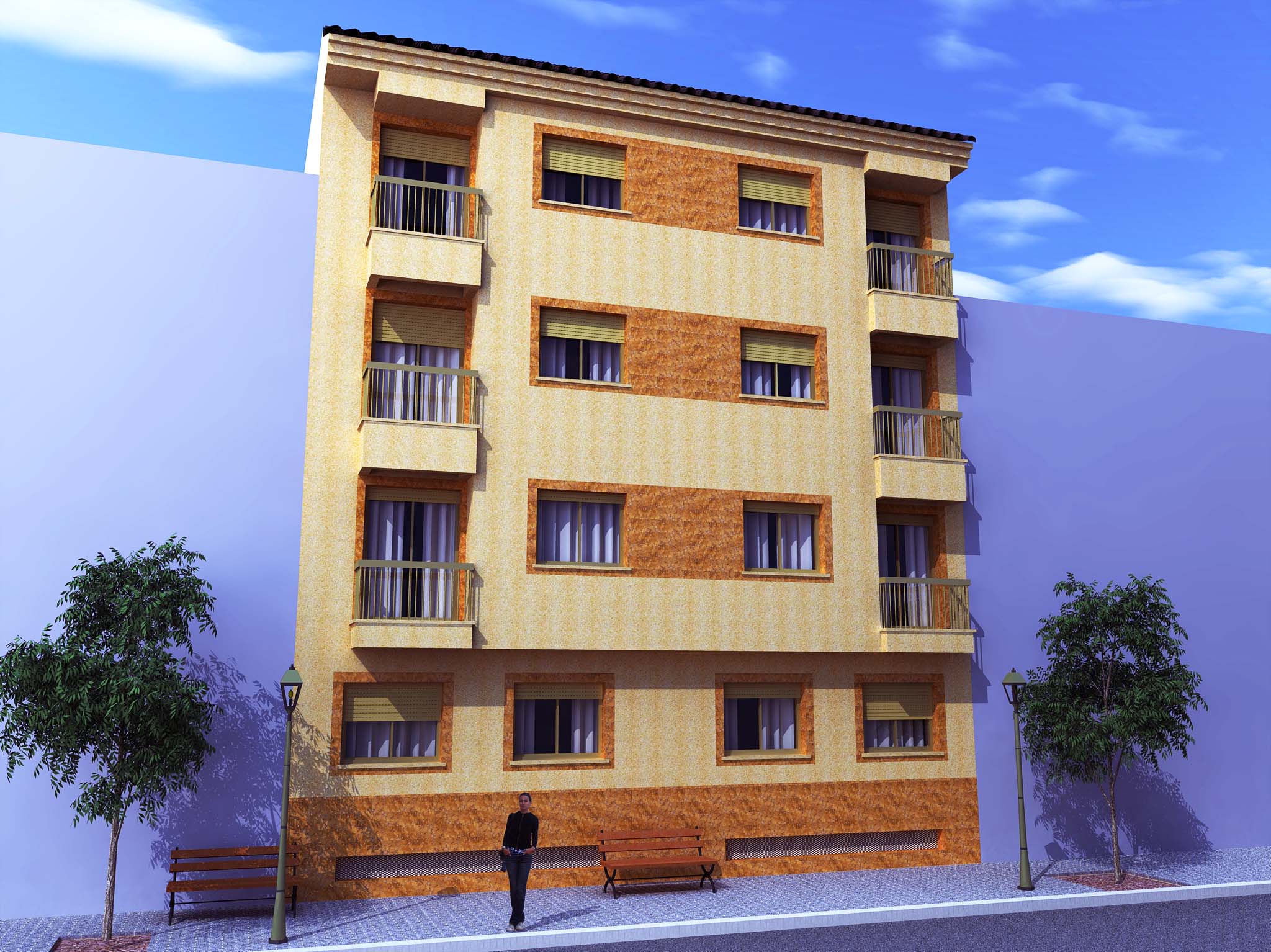

    Fachada edificio
    Hola amigos, quería haceros unas preguntas y opinéis sobre este trabajo. Ya sé que no es muy realista, pero mi biblioteca es escasa, espero aumentarla.
    Mis conocimientos también son escasos, también espero aumentarla.
    Quería preguntaros en primer lugar que puedo pedir por esta imagen y por otra de la fachada posterior a esta, pero que es más del doble de grande que esta.
    Que puedo pedir en euros claro.
    Y también a qué resolución se suelen sacar este tipo de imágenes para sacarlas en cartel, vamos en gran formato, no sé, un cartel de 2 por5 metros.
    El render solo me las tira a 3570 píxeles horizontales.
    Y bueno criticarme todo lo que queráis, pero me urge saber que puedo pedir por los dos render, yo había pensado en unos 300 euros, que me decís?

    Fachada edificio
    Buenas. El render tiene buena pinta, pero dónde están los reflejos de las ventanas? Agragale una reflexión al material de los cristales de las ventanas, la iluminación está bien, pero se puede mejorar.
    Yo personalmente por este proyecto cobraría entre 350 y 400 euros creo que es un precio rasonable.
    Sigua adelante y cual quier cosa que necesites mándame un mensaje privado. Saludos.

    Fachada edificio
    Hey gracias por la respuesta. Claro que tiene fallos aún no controlo muy bien, voy a probar a darle más reflexión a los cristales.
    Lo malo es que para ver el resultado tengo que renderizar y no veas lo que tarda.
    Y que me puedes decir de la resolución a la que tengo que sacar la imagen? Gracias anticipadas.

    Fachada edificio
    Hola. La verdad es que el render es bastante deficiente, aunque tú cliente no sé si será muy exigente, tal vez con menos que esto se apañe, pero no te sorprendas si te paga la mitad de lo poco que le pidas.
    Bueno, el render, los árboles no te parecen algo cutres y demasiado altos? Además, se te empotran en las fachadas. Los cristales no parecen ni cristales ni nada, sino más bien manchas.
    Las sombras en general no son demasiado duras?
    Esas farolas no son demasiado bajas?
    Perdona, pero me ha salido un poco la vena asesina al ver este mensaje, de todas formas, ánimos.
    Mmm..., no, por nada...

    Fachada edificio
    A mí me mata el coche tuneado. Respecto al tamaño del render no sé si usas Vray o Scanline o Mental, con ese dato te podremos ayudar mejor en ese aspecto. Saludos.

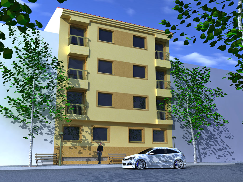

    Jan 2008
    34
    Fachada edificio
    Hola amigos. Bueno, he hecho algunos cambios, ha mejorado algo, pero creo que todavía me falta mejorarlo. He cambiado los árboles, he quitado el coche de momento y he añadido algunos elementos más que ayudan creo a dar un efecto más realista (cortinas y persianas).
    Las texturas también las he cambiado, pero me hacen un poco de tild(se dice así?)
    Necesito texturas mejores, la de la piedra de las ventanas veré de hacerla mejor.
    Que pensáis? En que puedo mejorarlo?
    Como puedo conseguir algo más de realismo?
    Voy a probar también a renderizarlo con el plugin de Vray que ahí también para SketchUp que por lo que he podido ver es igual que el de 3ds, pero tendré que convertir los materiales en vismat.
    Ya lo he estado tocando y, aunque algo complejo para mis conocimientos no parece difícil tampoco.
    Bueno echarme un cable por favor o criticarme todo lo que queráis.

    Jan 2008
    34
    Fachada edificio
    Ni un solo comentario? Aunque sea para decirme que ahí un árbol flotando.

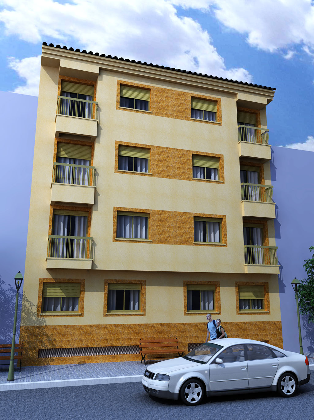

    Jan 2008
    34
    Fachada edificio
    Bueno, gracias Maxam por los comentarios. Esta mañana he hecho otro render, cambie la textura y coloco un coche, cambie el fondo también.
    Los cristales de las ventanas, tienen suficiente reflesion, pero claro, no tienen nada de reflejar, no sé que puedo hacer para mejorar ese punto.
    Si es cierto que tengo que seguir mejorando todavía en cuanto a texturas.
    Pero bueno, con este último estoy contento.
    Lo que pasa Maxam es que mis conocimientos son nulos aun, me sacas de AutoCAD y no sé nada.
    Me has dicho lo de Unwrap y me he quedado igual, pues no me quda a mi nada.
    Os enseño el último render.
Nombre: ultima fachada retocada2pequeña.jpg
Visitas: 4345
Tamaño: 273.4 KB
    Sep 2006
    698
    Fachada edificio
    Bueno me va gustando más, este sigue siendo SketchUp? Creo que no ¿no? El coche ese es 3d no RPC, bueno aparte de eso para el tema de los cristales existen técnicas para emular la reflexión sin necesidad de ponérsela, si tu les aplicas una textura de un paisaje en transparente dará la sensación de que lo están reflejando, además ahorraras tiempo de render, claro que tampoco es lo mejor, lo bueno sería que aprendieras a usar entornos HDRI, infórmate.
    Una pregunta ¿has probado a meterle una textura de fachada real a las fachadas de los laterales? Es por ver cómo queda.
    El coche no lo conduce nadie a ver cómo te las ideas para meter una persona ahí, o tapar la zona del conductor con la reflexión de los critales. Un saludo, y mucho ánimo.
