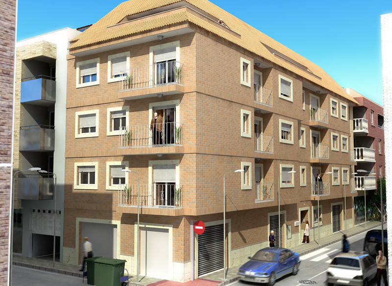

    Fachada edificio
    Eso chicos, ser críticos con lo que podaís y veáis que está mal. Mientras sean críticas constructivas. Un saludo.

    Erponcio en la parte inferior, en el centro está un poco quemada la imagen, por lo demás buen trabajo. Qué tipo de iluminación has usado?

    3d max 7 + Vray.

    Veo que el edificio tiene un color monocromático que está bien logrado, pero me parece que el coche azul, la señal de contra flecha y el tanque de residuos están muy saturados y desvían la atención. Tampoco me parece que sea necesario los edificios que aparecen en primer plano enmarcando la imagen, con las sombras que arrojan me parece que es suficiente para dar la idea. Y las plantas de los balcones se repiten le saca realismo.
    No creo que lo vecinos se quejen por falta de iluminación nocturna. Y podaría un poco el árbol del fondo porque no creo que pueda pasar nadie.
    Estas son opiniones personales de lo que haría si fuera mi imagen, igual me parece buen trabajo, te felicito. Saludos.

    En general creo que la imagen mejoraría cambiando un poco el encuadre, se hace muy extraño no ver nada de la intersección de las calles y que se vea la esquina de abajo del edificio por los pelos. Necesita aire por arriba y por abajo la imagen.
    De las personas que has puesto, el tío de la esquina inferior derecha de la imagen no ayuda nada a la composición y no queda bien, yo lo quitaria.
    La iluminación está bien, yo solo retocaría esto que te he dicho. Suerte y espero haber ayudado.

    Hola yo la veo bien, aunque también creo que sobran los edificios que enmarcan la imagen y darle un poco de aire aparte de los árboles del fondo que son muy grandes, así como la escala del mapeado de ladrillos rojos del fondo que es demasiado grande parecen ladrillos de 1.5 m. Aparte bajaría un poco el desenfoque de velocidad que has metido ya que lo veo muy exgerado y despista mucho aparte que en una vía tan estrecha no podría ir un coche tan rápido. También la persona de abajo a la derecha está muy saturada y resalta demasiado. Las farolas suelen estar a unos 20 o 30pregunta de distancia una a otra a lo mejor están muy pegadas.
    Espero no haber destrozado mucho la imagen ni el ánimo, pero te está quedando muy bien solo son unas ideas o cómo veo que podría mejorar. Un saludo.

    La iluminación está bien, a mí me convence, pero no me gustan como quedan las personas que andan pululando por ahí. Como te han dicho ya, que se vea un poco más de espacio, creo que le vendría bien.
    Otra cosa que te puede ayudar es darle un poco de profundidad de campo (desenfoque).
    Espero haber ayudado un poco. Saludos.

    Coincido con lo que te han dicho ecmp y belgar, pero muy bien, me gusta.
