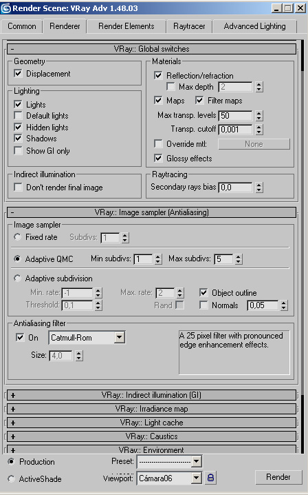

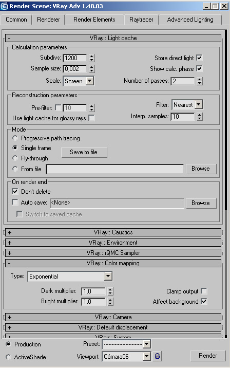

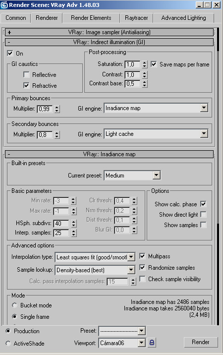

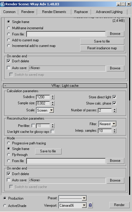

    Bueno como me habéis preguntado, el renderizador que utilizo es el Vray-1.48, aquí os envío la configuración que he utilizado para que veáis si tendría que cambiar alguna cosa.
    Pp-he aumentado la luz y bajado el dark como me aconsejasteis y queda mucho mejor.
    Bueno ya enviare + rend cuando este más avanzado.
    Eoeoeoe.

    Esto, creo que has creado un hilo equivocado/innecesario, eso lo tendrías que haber puesto donde publicaste dicho trabajo, así, no sabrán a que trabajo corresponden esos parámetros. Un saludo.

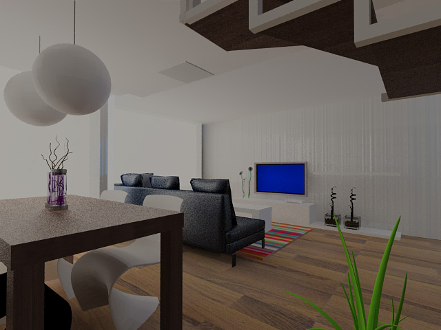

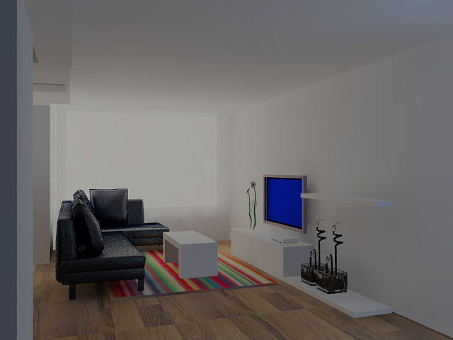

    Bueno, pues aquí tenéis todos los datos necesarios, se aceptan sugerencias. Y opiniones claro. Bb-gracias.

    Estás cargado el otro hilo, pero bueno, allá tú. Que tienes puesto en las ventanas? Un material auto iluminado o qué? De que color es tu entorno?
    El tono de la luminancia es horrible.
    Quita adaptative Quasi Monte Carlo y pon adaptative subdivisión en el image sampler, deja el min por defecto y sube el 3ds Max a 3 (es posible que te valiera con menos, prueba).
    Deja el multiplier del primary bounces en 1 ¿porqué lo bajaste?
    El secundary súbelo a 0.9 o 1, en esa escena no creo que tengas muchos problemas de fuga de color.
    Cambia el Color Mapping a Reinhard o gamma correction, desmarca affect background y sube el dark multiplier a 2, haz un render y lo subes a ver qué tal. Un saludo.

    Beburbel me alegro de que funcionara aumentar y bajar dark, ahora haz las modificaciones de la configuración del motor de render que te ha dicho extraterroide y verás cómo mejora todavía más, incluso ganaras en velocidad poniendo adaptive subdivisión.
    Pormi parte te aconsejaría que quitaras object outline, y bueno, mucho ánimo y sube las pruebas para ver cómo te van quedando. Un saludo.
