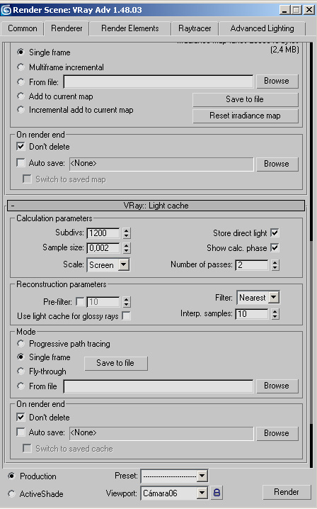

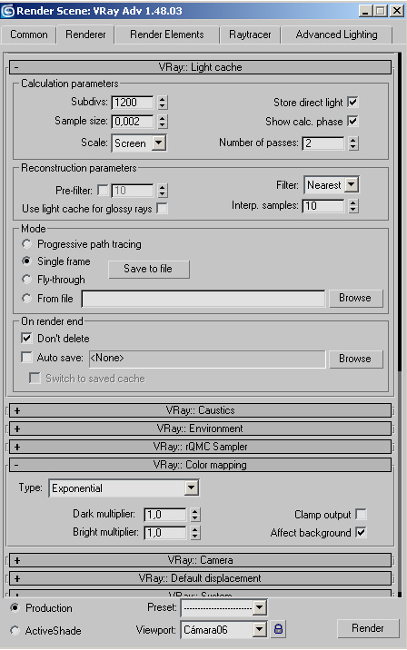

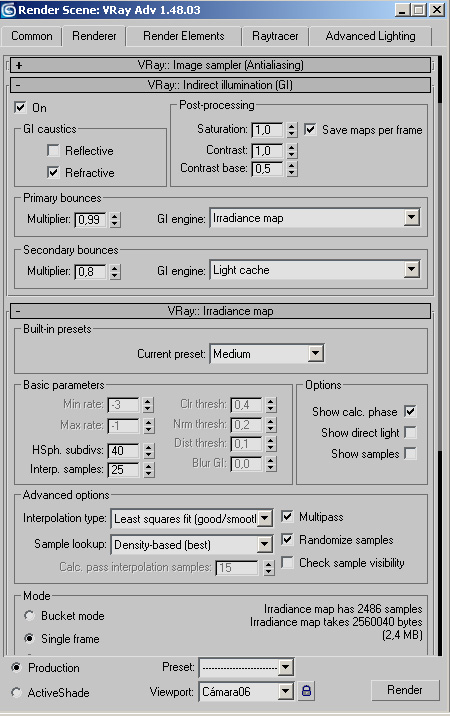

    Bueno como me habéis preguntado, el renderizador que utilizo es el Vray-1.48, aquí os envío la configuración que he utilizado para que veáis si tendría que cambiar alguna cosa.
    Pp-he aumentado la luz y bajado el dark como me aconsejasteis y queda mucho mejor.
    Bueno ya enviare + rend cuando este más avanzado.
    Eoeoeoe.
Nombre: CONF1.jpg
Visitas: 90
Tamaño: 150.2 KB
ID: 63795   Clic en la imagen para ver su versión completa.
Nombre: CONF2.jpg
Visitas: 85
Tamaño: 148.0 KB
ID: 63796   Clic en la imagen para ver su versión completa.
Nombre: CONF3.jpg
Visitas: 96
Tamaño: 134.7 KB
ID: 63797   Clic en la imagen para ver su versión completa.
Nombre: CONF4.jpg
Visitas: 83
Tamaño: 139.8 KB

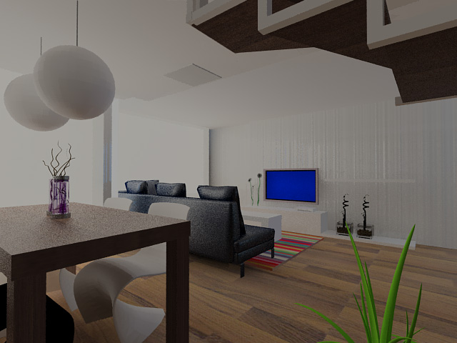

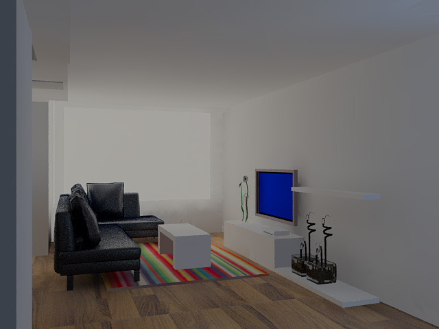

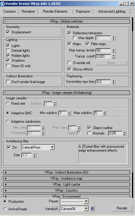

    Bueno, pues aquí tenéis todos los datos necesarios, se aceptan sugerencias. Y opiniones claro. Bb-gracias.
Nombre: rend4.jpg
Visitas: 93
Tamaño: 99.7 KB
ID: 63806   Clic en la imagen para ver su versión completa.
Nombre: rend7.jpg
Visitas: 85
Tamaño: 70.3 KB
ID: 63807   Clic en la imagen para ver su versión completa.
Nombre: CONF1.jpg
Visitas: 82
Tamaño: 150.2 KB
ID: 63808   Clic en la imagen para ver su versión completa.
Nombre: CONF2.jpg
Visitas: 89
Tamaño: 148.0 KB
Nombre: CONF3.jpg
Visitas: 78
Tamaño: 134.7 KB
ID: 63810   Clic en la imagen para ver su versión completa.
Nombre: CONF4.jpg
Visitas: 79
Tamaño: 139.8 KB

    Estás cargado el otro hilo, pero bueno, allá tú. Que tienes puesto en las ventanas? Un material auto iluminado o qué? De que color es tu entorno?
    El tono de la luminancia es horrible.
    Quita adaptative Quasi Monte Carlo y pon adaptative subdivisión en el image sampler, deja el min por defecto y sube el 3ds Max a 3 (es posible que te valiera con menos, prueba).
    Deja el multiplier del primary bounces en 1 ¿porqué lo bajaste?
    El secundary súbelo a 0.9 o 1, en esa escena no creo que tengas muchos problemas de fuga de color.
    Cambia el Color Mapping a Reinhard o gamma correction, desmarca affect background y sube el dark multiplier a 2, haz un render y lo subes a ver qué tal. Un saludo.
    Última edición por Extraterroide; 09-01-2008 a las 13:02
    Pero ya se sabe, uno no se renderiza cuando quiere, si no... cuando puede, renderizarse no es tan fácil.
    Sep 2006
    698
    Vray
    Beburbel me alegro de que funcionara aumentar y bajar dark, ahora haz las modificaciones de la configuración del motor de render que te ha dicho extraterroide y verás cómo mejora todavía más, incluso ganaras en velocidad poniendo adaptive subdivisión.
    Pormi parte te aconsejaría que quitaras object outline, y bueno, mucho ánimo y sube las pruebas para ver cómo te van quedando. Un saludo.
