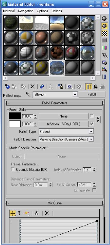

    A ver, lo del Vray Sun me está dando bastantes problemas, se me cuelga mucho el 3ds Max. No obstante voy a probarlo en la oficina a ver si tengo más suerte.
    He probado esta combinación, un HDRI en el reflection/refraction, bien quemadito, como al 2 de multiplicador. Un material de vidrio con un fallof Fresnel en el canal de reflexión y una instancia del HDRI al segundo color del fallof.
    Se consiguen esos reflejos tanto en ventanas, como en balcones y en la acera.

Nombre: persiana mat.jpg
Visitas: 189
Tamaño: 60.9 KB
