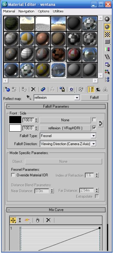

    He probado esta combinación, un HDRI en el reflection/refraction, bien quemadito, como al 2 de multiplicador. Un material de vidrio con un fallof Fresnel en el canal de reflexión y una instancia del HDRI al segundo color del fallof.
    Se consiguen esos reflejos tanto en ventanas, como en balcones y en la acera.

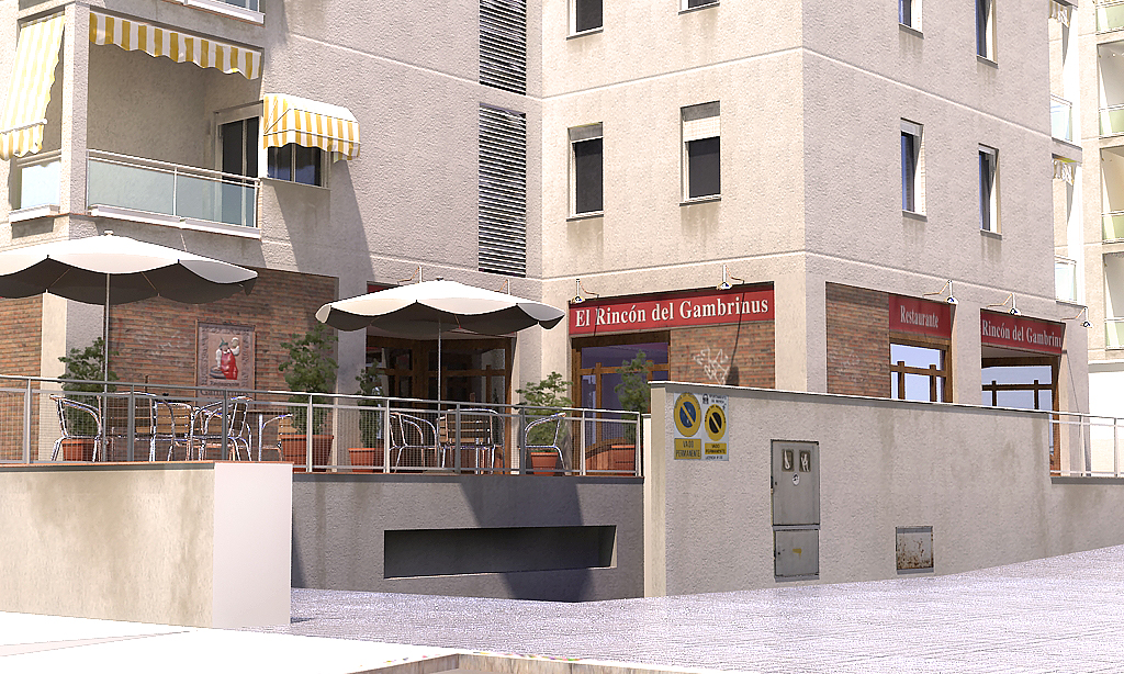

    Y esto es lo que me ha salido.
Nombre: proob_00ret2.jpg
Visitas: 202
Tamaño: 776.7 KB
ID: 61556   Clic en la imagen para ver su versión completa.
Nombre: persiana mat.jpg
Visitas: 166
Tamaño: 60.9 KB

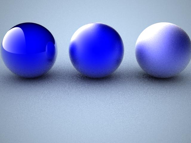

    El fecto de sobrexposición de los materiales (brillo) lo consigues jugando con el Glossy (Reflexión. Glossyness), mira las imágenes adjuntas, la esfera de la derecha tiene un Glossy de 0.97, la central 0.7 y la de la izquierda 0.5. Un saludo.
Nombre: glossys.jpg
Visitas: 197
Tamaño: 27.0 KB
