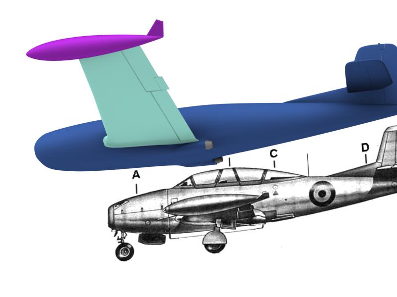

    Haciendo el avión saeta ha 200 para todo el que quiera apuntarse
    Camarero. Qué?
    Una de alass. Editado : espero que este de alas venga bien.
    Una pregunta, es que, si no voy a empezar a decir burradas, ya sabéis que yo de aviones, me sacáis de las azafatas y me pierdo.
    Como se llama esa parte móvil?

  4. #204
    Aug 2007
    147
    3dsmax Haciendo el avión saeta ha 200 para todo el que quiera apuntarse
    Creo que flaps, como ya dije soy más de helicópteros, pero creo que se llaman así. Edito: sigo teniendo problemas con lo que te expuse (el resalte del timón). Voy a cenar y luego publico a ver si podéis hacerme ver la luz de una vez.
  5. #205
    Jul 2003
    2,001
    Ok, acepto flaps como gorrión metálico. Seguimos, ahora empezamos a preparar los flaps, que Pitot se hace responsable de mis burradas acerca de este elemento.

  6. #206
    Mar 2003
    5,539
    Pues no. Os lo he indicado en mí mensaje del ala, ese es el alerón, (el que se encarga de que el avión alabe o haga toneles, es decir gire sobre si mismo) están coordinados, si uno sube el otro (del otro ala) baja.
    Los flaps son los interiores y sólo se mueve la parte de abajo por arriba son fijos. Sirven para aumentar la superficie de sustentación, es decir hacen el ala más curva y entonces vuelan más sobre todo a muy bajas velocidades (despegues y aterrizajes).
    Ta claro? Pues eso.

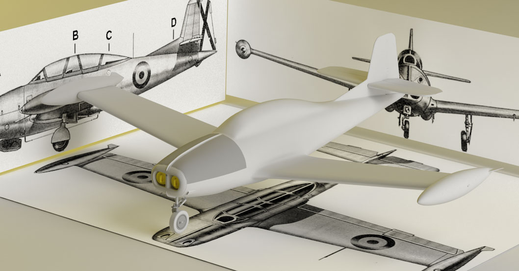

  9. #209
    Jul 2003
    2,001
    Unos cuantos pasos más. Editado.

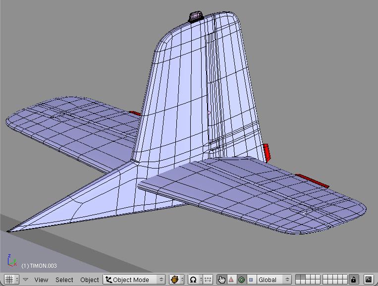

  10. #210
    Aug 2007
    147

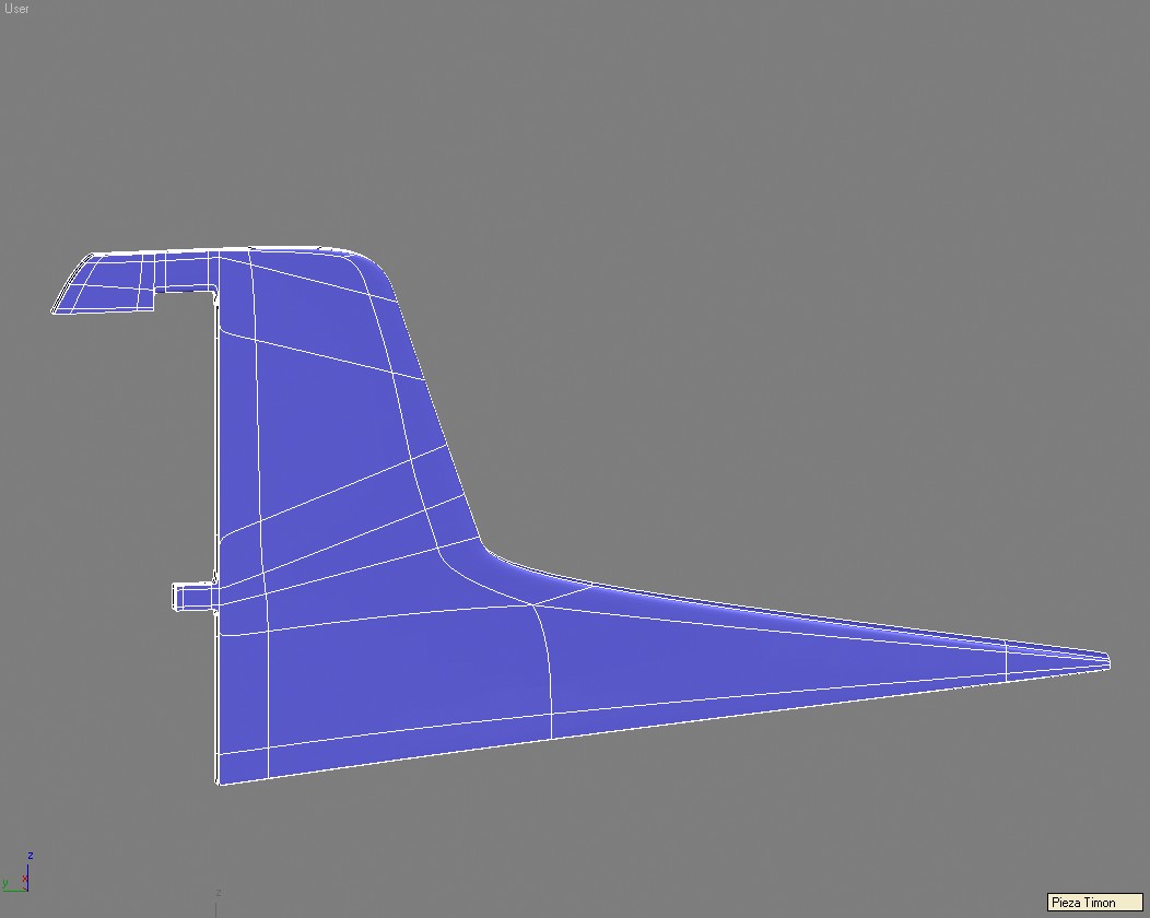

    Vaya, serás traidor? Que conste que en ningún momento he afirmado nada, solo he dicho que creía. Bueno tras mi incultura aeronáutica os dejo de nuevo la imagen de mi problema a ver qué pasa. He puesto las aristas que me dijiste, pero no sé dónde fallo. Un saludo.
Nombre: encastre2.jpg

Tamaño: 8.6 KB

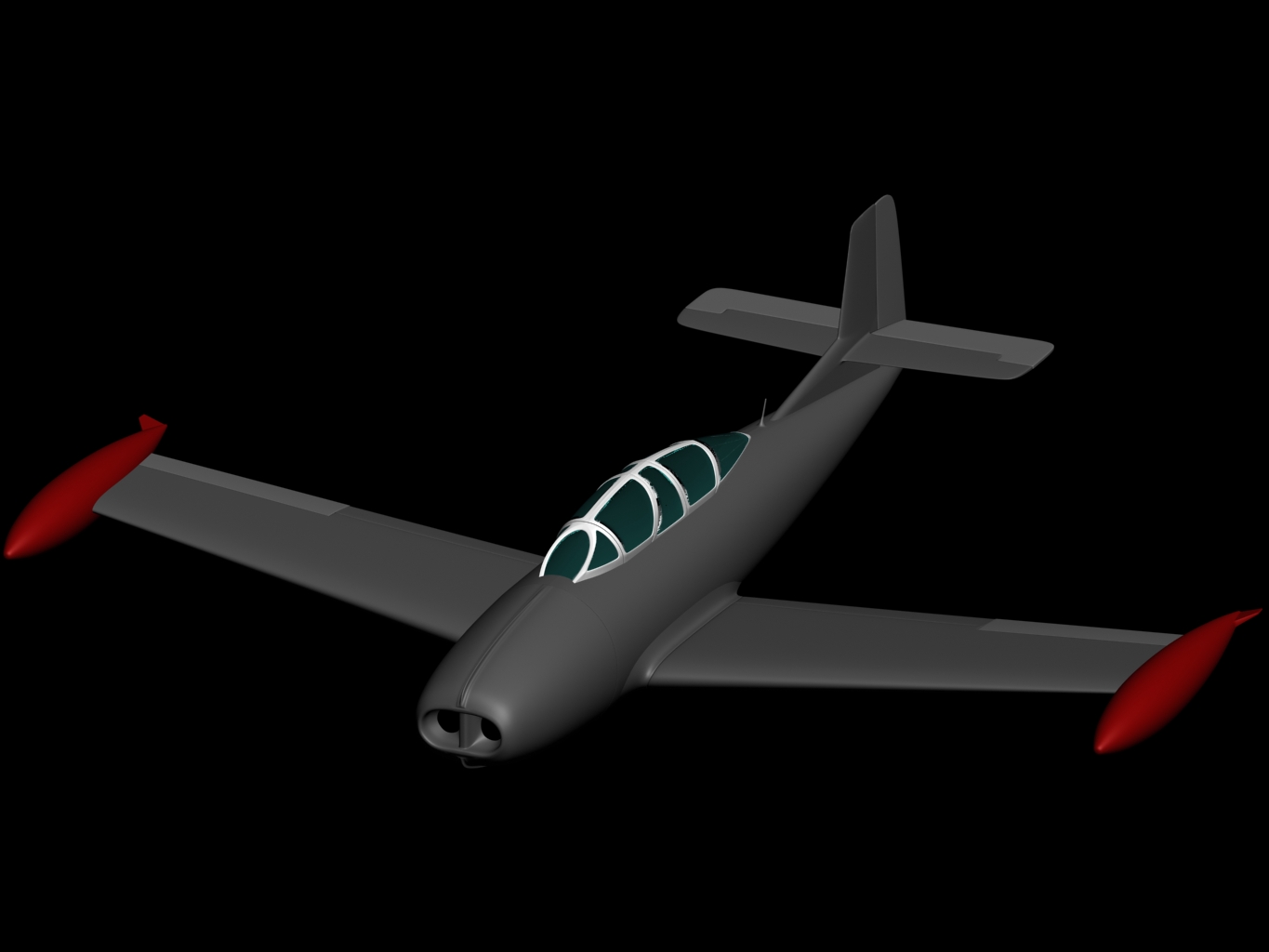

  11. #211
    Jul 2003
    2,001
    Mas, venga, a ver cómo lo veis, mal, bien, hasta las narices, aburridos, que sosos. Editado.

  12. #212
    Jul 2003
    2,001

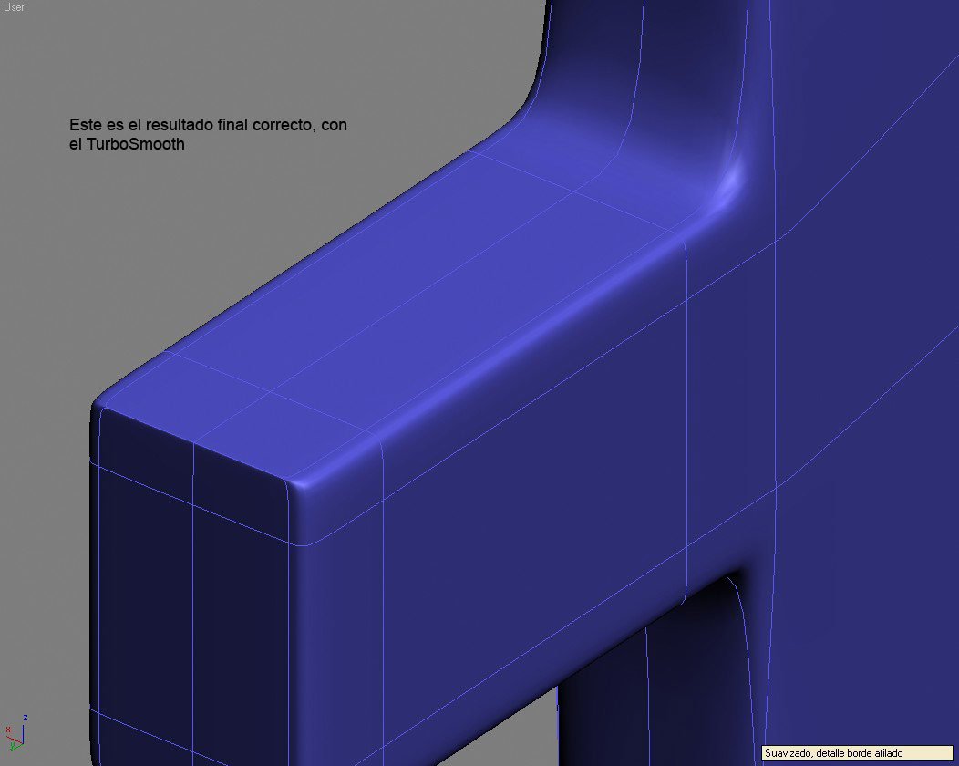

    El loop de aristas se corta, no tiene continuidad, mira las imágenes.
    Posdata: soy un traidor, soy un traidor .

  13. #213
    Aug 2007
    147
    Vaya, mira que era simple, muchas gracias. En fin, aun habiendo perdido mil años con lo mismo por lo menos le estoy sacando provecho y estoy aprendiendo. Mañana más.

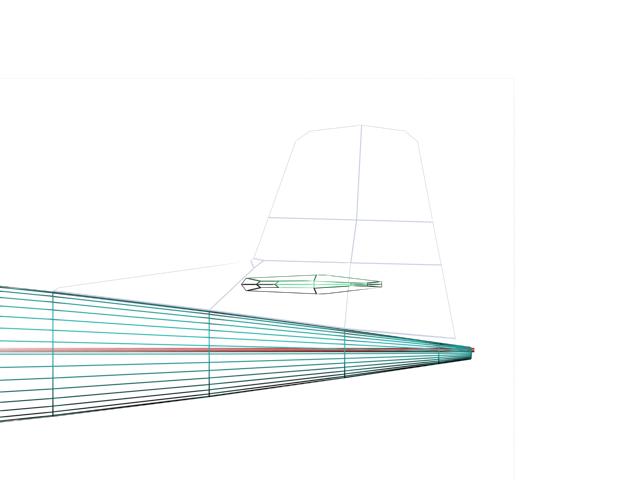

    Hipo, antes de que sigas modelando más, mírate está imagen que te subo. Porque estás haciendo los flaps por arriba y eso no va más que por abajo. Solo se bajan al despegar y al aterrizar. Cuando cogas un avión y estés en la ventanilla, fíjate como salen (en uno de iberia) unos dospreguntamás de ala desde abajo y según despegua se van escondiendo.
    Los alerones siempre van en los extremos para hacer girar al avión más fácilmente, siempre que se pueda claro. Porque si te metes con los ala delta.
    Ánimo y venga.

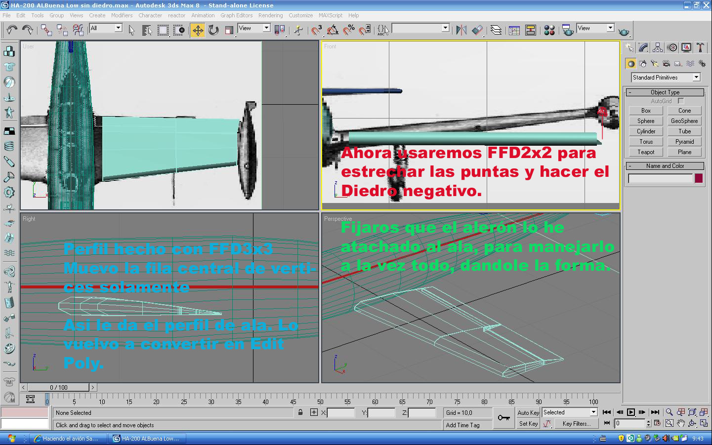

    Como os he dicho, he empezado de una cajade tres segmentos de altura o espesor. He llegado hasta dónde has hecho tú, pero a los flaps le he hecho una muesca por arriba (se podría dejar para el Bump tranquilamente), pero por abajo si quiero (al tener tres segmentos) lo puedo detachar y hacerlo abatible.
    Con FD 3x3 he cogido la fila de verices central superior y la he subido, para abombarlo por arriba, a la vez que jugaba con los frontales para darle el borde redondo de ataque, y a los de atrás les aguzaba, pero bajando los de arriba sin tocar el de abajo. Es que las alas son abombadas por arriba, por abajo muy poco o casi nada.
    La muesca no es que quede muy bien en la raíz, ya que ahí debe de desaparecer, pero hace su papel.
    Lo del escape he visto que no sale del ala sino entre el fuselaje y el ala, con lo cual saldrá como un tubo al que hay que suavizar con el fuselaje, y no con el ala.
    Esta tarde/noche haremos el deposito del ala. No sé si modelar el tapón ¿Qué opináis? Cuando este lista le haré la simetría y tendré las dos.

    Bueno chicos ya he arreglado el desaguisado del timón, vor a escalar unos vértices a hacer la bombilla y a por las alas, que voy retrasadisimo. Un saludo.

    Editado, el proceso de alas seguirlo como aparece.
