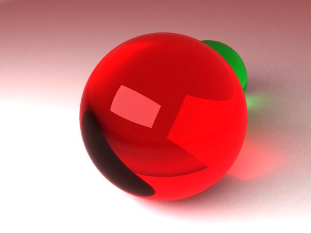

    Ok, gracias de nuevo, hice lo que me aconsejaste amigo, aunque ya tenía el color blanco en refracción y le cambie el IOR, pero lo más que logre fue esto:
    Y como podrás ver la esfera verde se ve como un objeto extraño en la parte superior izquierda, pero no se puede ver directamente a través de la esfera, claro que pensando en que la esfera es de vidrio quizás no sea lo normal que se vea a través de ella directamente así que, quizás esa sea la forma en que debe quedar. Otra cosa es que lo verde se ve muy negro y el environment tiene un degradado de rosado a blanco, así que, no debería haber nada negro. Que me aconsejan, o piensan que así es como debe de quedar el trabajo.
    Espero su ayuda, gracias.

    Aquí puedes ver cómo mover los parámetros del material para que te quede mejor. Vray advance 1.46.10 by Endora.

    Bueno, con esto queda concluida la ayuda de parte de la gente que sabe demasiado como para no creerlo en verdad. Muchas gracias amigos, me ayudaron mucho en la búsqueda de esa información. Dios quiera que pueda retribuir esa ayuda de alguna manera con las personas que lo necesiten. Gracias en verdad.
    Ya me quedará realizar algún trabajo y subirlo aquí. Muchas gracias.
