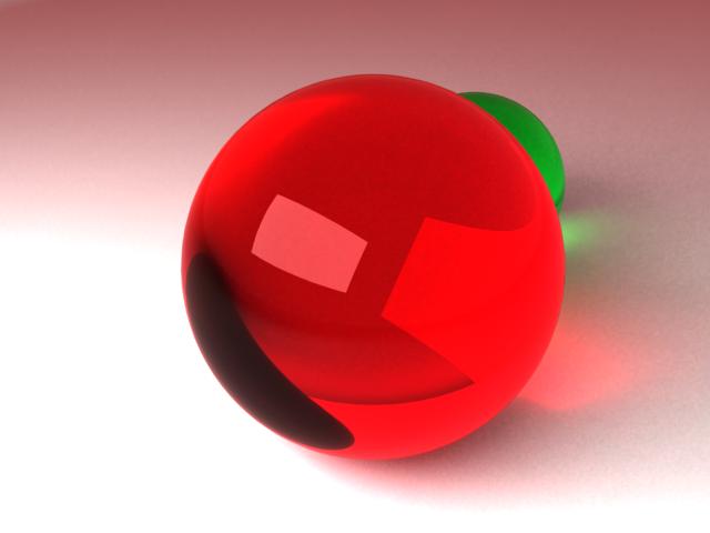

    Ok, gracias de nuevo, hice lo que me aconsejaste amigo, aunque ya tenía el color blanco en refracción y le cambie el IOR, pero lo más que logre fue esto:
    Y como podrás ver la esfera verde se ve como un objeto extraño en la parte superior izquierda, pero no se puede ver directamente a través de la esfera, claro que pensando en que la esfera es de vidrio quizás no sea lo normal que se vea a través de ella directamente así que, quizás esa sea la forma en que debe quedar. Otra cosa es que lo verde se ve muy negro y el environment tiene un degradado de rosado a blanco, así que, no debería haber nada negro. Que me aconsejan, o piensan que así es como debe de quedar el trabajo.
    Espero su ayuda, gracias.

    Ver a través de objetos
    Aquí puedes ver cómo mover los parámetros del material para que te quede mejor. Vray advance 1.46.10 by Endora.
