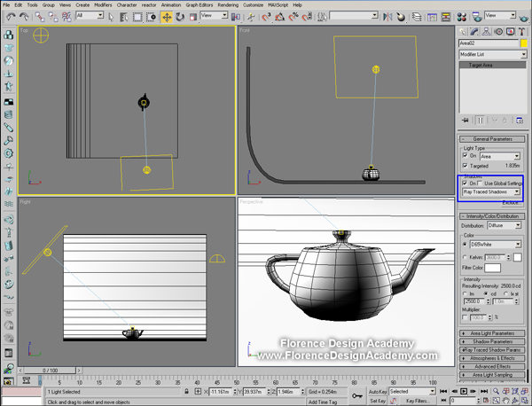

    Estoy siguiendo este tutorial, pero en el punto de añadir la luz Photometrica se me anula la luz del cielo.

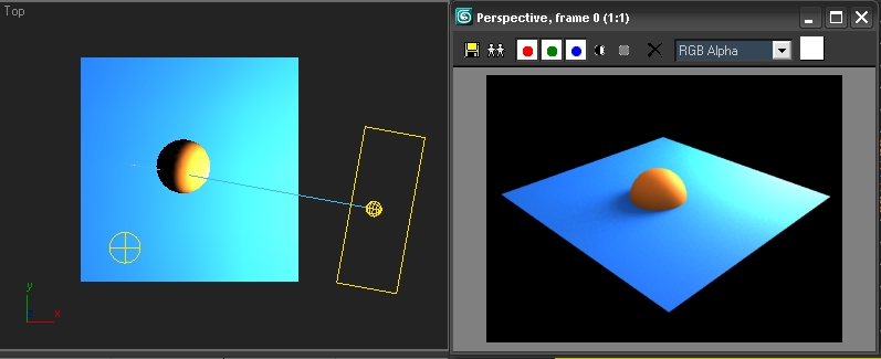

    No debería, acabo de probar y todo funciona bien, seguramente es un error tonto que tienes en la escena o algún control de exposición que está molestando. No será un tema de intensidad solamente?

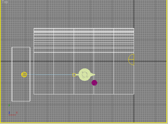

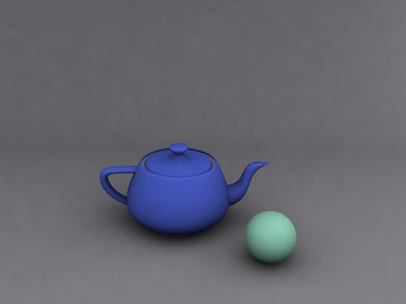

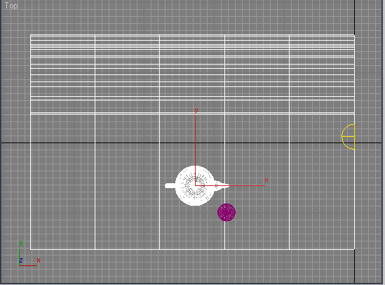

    Perdona por la respuesta tardía. No he tocado nada. Como empienzo ahora con el tema iluminación, intento tocar lo tonto posible.
    Ahora cuelgo algunas tomas.
    En el tutorial sale como luz adicional la Photometrica, pero en los renders que tiro, no se aprecia diferencia.

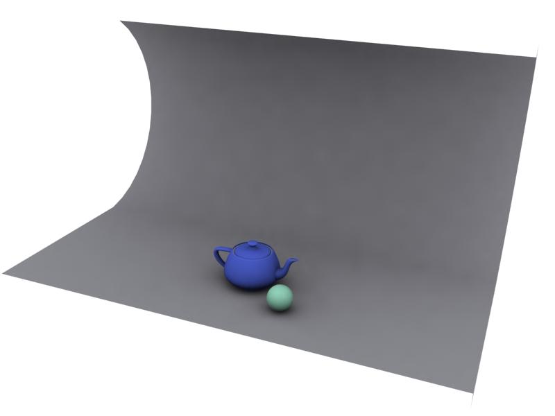

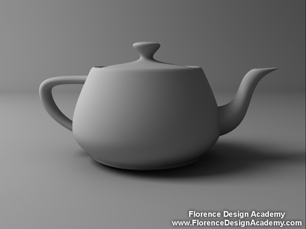

    La idea sería esta.

    Skylight y luces photometricas
    Simplemente sube la intensidad a la fotométrica (o acercala) y baja un poco la skylight para que no sé qué me (recuerda que los colores en las luces son aditivos).
    Lo que sucede es que la atenuación inversa al cuadrado de la fotométrica esta matando la luz antes de que toque tú tetera y por eso no se aprecia la diferencia. Suerte.
