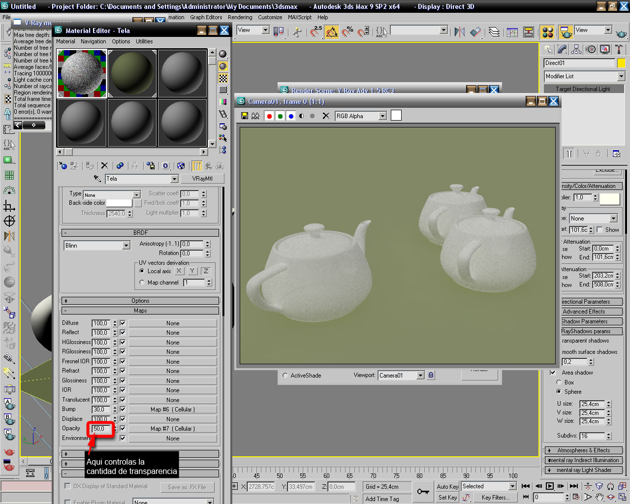

    Hola como hacéis la típica tela de los estores que son blanco crudos y se puede ver a través de ellos las formas ensombretadas de detrás. Un saludo y gracias.

    Si está lejos de cámara, te vale con el material que adjunto, si esta cerca, te convendría trabajarte ese mapa, o bien lo buscas en Google o imageafter, como lo pintas en Adobe Photoshop que es fácil, solo has de dibujar/trabajar la cadeneta del hilo, con ello tienes el Bump y además el mapa para la transparencia (son el mismo), si es una tela brillante, tendrás que hacer tus pruebas con la reflexión y el Glossy. Un saludo.

    Que función hace el material celular?
    Tronco, mira la imagen, si después aún no pillas la función, vale te lo explicaré, pero vamos la imagen es 100% aclaratoria. Un saludo.

    Entiendo lo que intentas hacer, pero lo que me gustaría saber cuál es la función real del celular o que es, cómo funciona.
    Se puede hacer este material como lo planteas, pero en lugar del celular con bitmap?

    Vamos a ver.
    En mi primer mensaje ya dije, que si estaba lejos de cámara, le valía con ese mapa, pues no necesitaba que se apreciará la cadeneta de la cortina, al estar lejos era tontería, pero si estaba cerca tendría que trabajarse el mapa, no valdría el celular, tendría que trabajarse un (*.jpg) o (*.tga) etc.
    Lo que hace ese mapa, es dar Bump y a la vez el mismo mapa nos da la transparencia de la cortina, para ello jugamos con el valor que tengo resaltado en la imagen que publiqué.
    Estas espeso eh sawn666?
    Venga a ver si ahora, y si no habrá que pasarlo por la turmi a ver si así.
