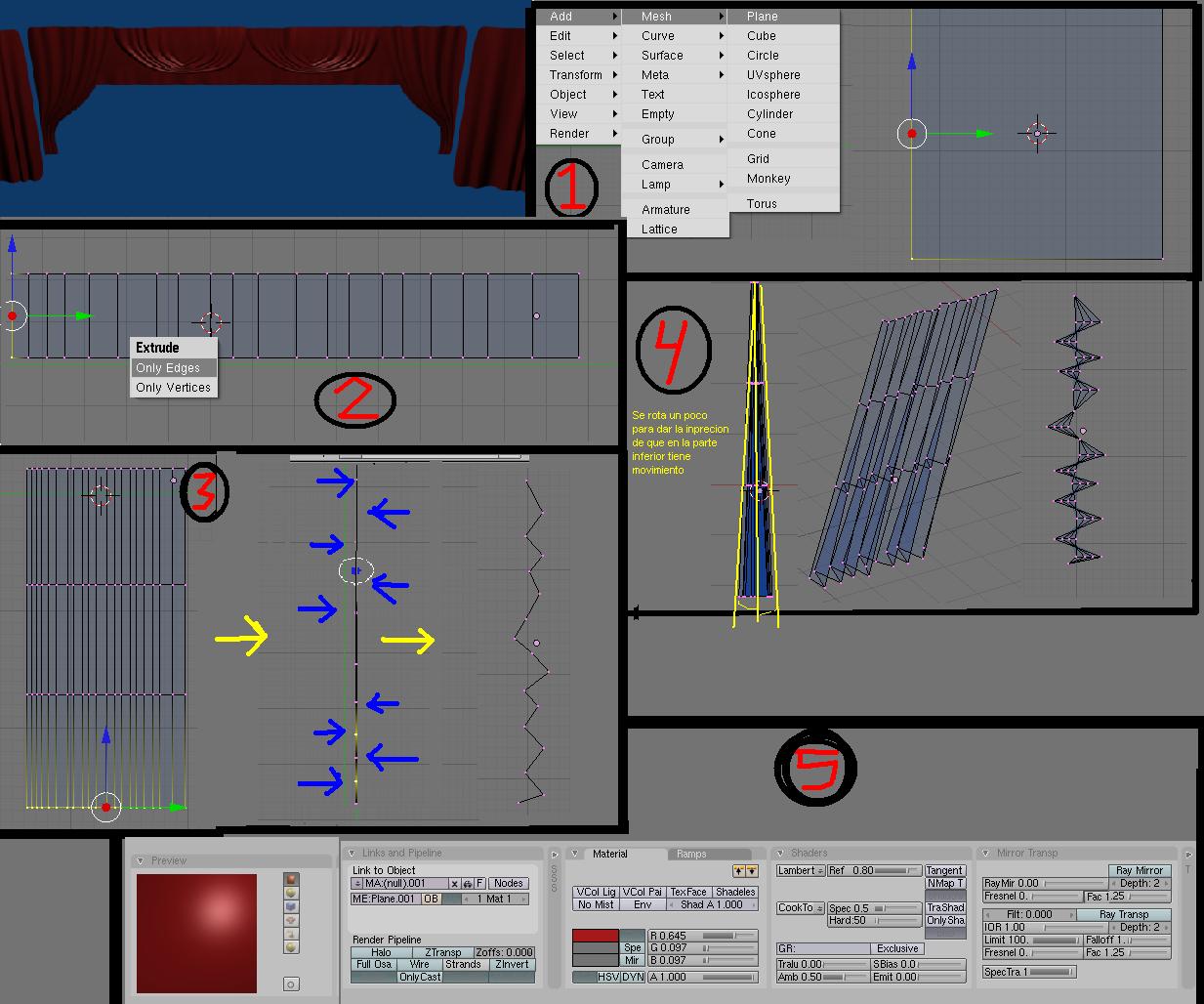

    Hola, cree este tema por que me pidieron que le dijera como hice las cortinas de mi animación opera, es muy sencillo, yo utilizo Blender, pero creo que en el desarrollo de la cortina no habrá problema con el programa, espero que les ayude este desarrollo de cortinas.
    Como no sé cómo poner las imágenes (solo adjuntadas) para que las vean mientras leen (como en un libro), escribiré el procedimiento, pero para entenderle mejor tendrán que abrir la imagen adjuntada (lo siento, si alguien sabe por favor aviseme cómo hacerlo).
    1.- Crear un plano y seleccionar los vértices del lado izquierdo o derecho.
    2.-con la letra e duplicarlos y moverlos un poco a la izquierda, así hasta hacerlo unas 20 veces o las que quieran lo que hay que hacer es separarlas a distancias diferentes, entre más lo duplique y menos cuiden la separación le dará un toque realista ya que si se ponen de un lado más juntos que el otro, no tedra el mismo efecto ya que en la realidad las inperfecciones lo hacen más realista.
    3.-si queremos que la cortina solo caiga, lo que temos que hacer es duplicar los vértices de abajo, y bajarlos un par de veces, y después son la vista superios mover los vértices intercaladamente a la izquierda o derechasin moverlos mucho.
    4.- Para darle la censación de movimiento ponenos la vista lateral y rotamos los vértices que sobrezalen de la izquierda un poco y después los de la derecha, solo basta hacer una especie de curva con el ratón haciendo click.
    5.- Ahora que ya tenemos la forma hay que darle el color, solo copien las preferencias de dibujo.
    Bueno está es la forma más cecilla que se me ocurrió, espero que les sirva o les de ideas.
    Mañana explicaré como hice la cortina circular (ya tengo mucho sueño), saludos.

    De nada, ahora no he tenido tiempo para decir cómo se hace la otra cortina, y no creo tener en estos días, ya entro a la universidad y ya empiezan los conciertos y tengo que practicar nuevas piezas, pero lo que tienes que hacer es de la mitad bajarla y achicar un poco, mejor si me esperas en estos días pondré la información, saludos.
