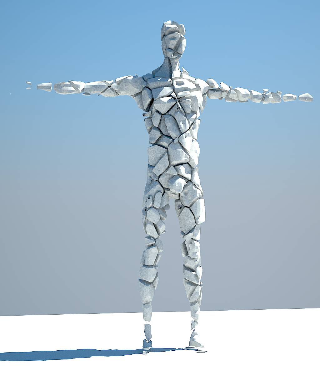

    dimo developer site. Aquí os dejo una imagen (de la demo creada por Actpower y Oscar Bonilla) de lo que se puede conseguir con esta utilidad. Que aproveche.

    Caramba, pues salen cosas curiosas después de experimentar un rato. Me gustaría hacer alguna prueba con un modelo animado, a ver qué tal.

    Todavía no lo he probado. Pero por la explicación, me imagino que puede ser más rápido que un displace ¿no? El displace normalmente suele ralentizar bastante el render al tener que calcular esa geometría durante el mismo. O eso creo. Si tenemos directamente la malla podría acelerarse el proceso. Incluso se podría sacar ventaja de instancias o Vray proxies de esas mallas.
    Iker, mola tu hombrecillo de piedra. Podríais hacer un Stone-man vs sand-man Slime y tú.

    Bueno, me alegro que IkerClon pusiese nuestra demo para anunciar la beta pública. La verdad es que es un plugin que ofrece más de lo que parece. El ejemplo que ha puesto IkerClon es otra idea interesante (además, en la última versión creo que es posible animarlo sin que el mapa procedural se quede estático, al menos es lo que dice dimo en el blog).

    Sobre lo de crear la geometría, no entiendo bien lo que quieres decir Fiz3d. En la última versión puedes crear una geometría del ISO, antes eso no era posible. ¿Qué implica esto? Pues que puedes generar una primera estructura con el ISO, y refinar posteriormente con displacement, además de poder texturizar con UVW (por ahora eso no lo soporta).
    Otro ejemplo de las ISO surfaces la podemos encontrar en los plugins de agua y liquido de frantic films (Flood), os aconsejo que los veáis porque son una pasada lo que permiten hacer.
    Digamos que las superficies ISO permiten realizar agujeros, recovecos, formas tridimensionales, a partir de mapas procedurales, sobre una geometría sencilla. Podrías romper esa geometría y el interior de la misma seguiría siendo lleno de recovecos y agujeros.
    Dependiendo del tipo de mapa procedural que se aplique se pueden objener desde rocas, a formas porosas, quesos, miga de pan, figuras carcomidas, corales, objetos orgánicos, no sé, la imaginación aquí es el límite.
    La demo que hicimos creo que ofrece una serie de posibilidades, pero eso no es más que la punta del iceberg de lo que permite.
