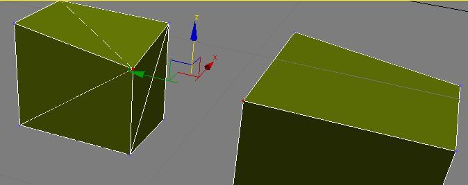

    No me sale, explicaré mejor my pregunta: Quiero realizar un collapse en estos dos vértices.
Nombre: collapse.JPG
Visitas: 408
Tamaño: 16.7 KB

    Para eso tienes que eliminar primero las caras internas del objeto, las que pinté de azul y si el objeto que está delante tiene caras internas también las tienes que borrar, después ya te dejara colapsar los vértices.
Visitas: 354
Tamaño: 57.8 KB
