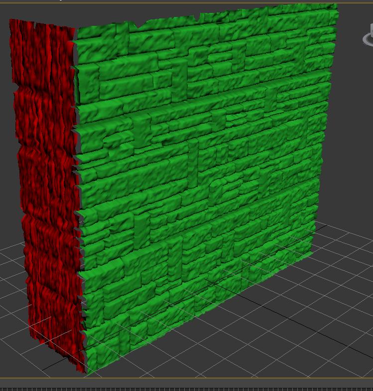

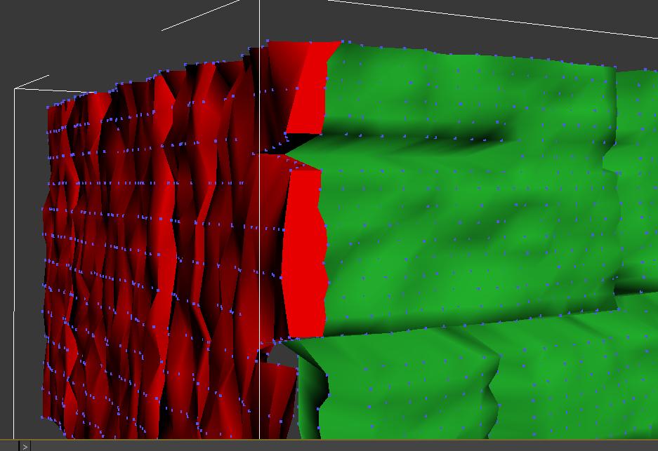

    Como podría unir o juntar los bordes de estas dos mallas?:

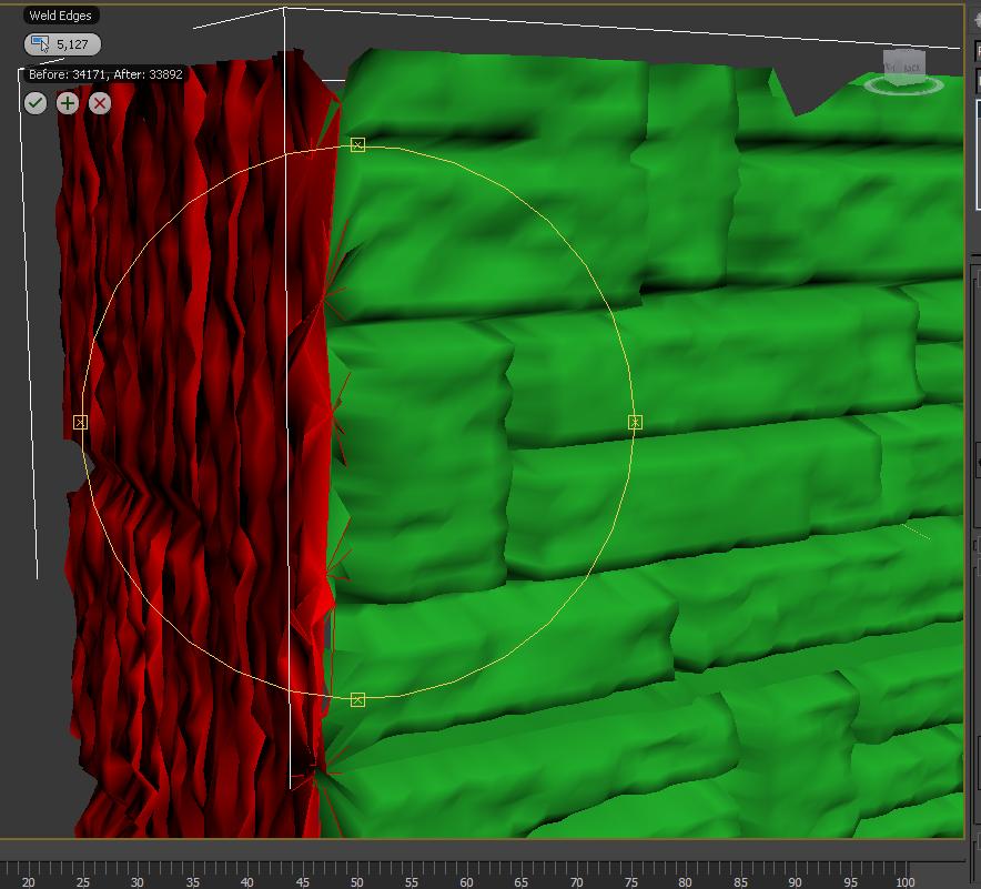

    Lo que e echo un poco es que e convertido a Editable Poly las dos mallas, las e attach las dos, en selection le doy a polygon y entro en edit geometry y le doy a create. Y voy seleccionado vértices para crear el polígono.
Nombre: 3.JPG
Visitas: 439
Tamaño: 59.6 KB
    Pero es un proceso muy laborioso, porque tengo que seleccionar vértice a vértice en la primera malla y en la segunda para que cree el polígono, y tengo que ir trozo a trozo.

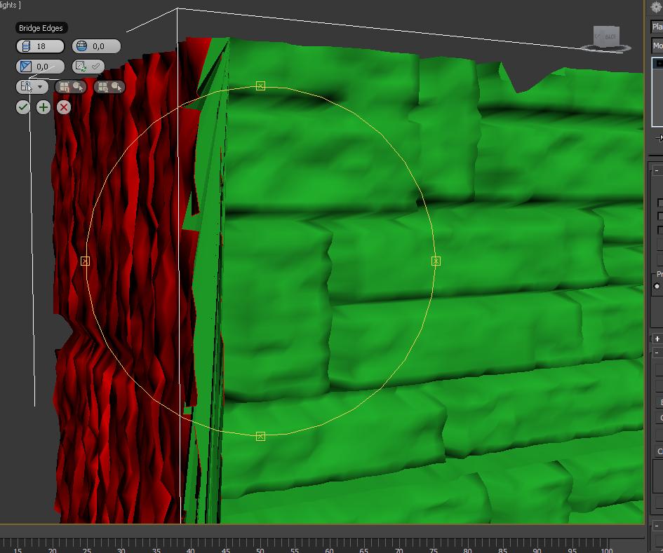

    Selecciona los dos bordes y le das a bridge (si quieres crear un loop nuevo de polys), si solamente quieres unir los vértices, selecciona igualmente los dos bordes, y con Control presionado, selecciona el subobjeto vertex, luego pulsa weld. Aunque posiblemente tengas que ajustar la distancia de soldado. Un saludo.

    Muchas gracias por tu respuesta. E probado seleccionando los dos bordes y dándole a bridge, y este es el resultado:
Nombre: r1.JPG
Visitas: 294
Tamaño: 79.1 KB

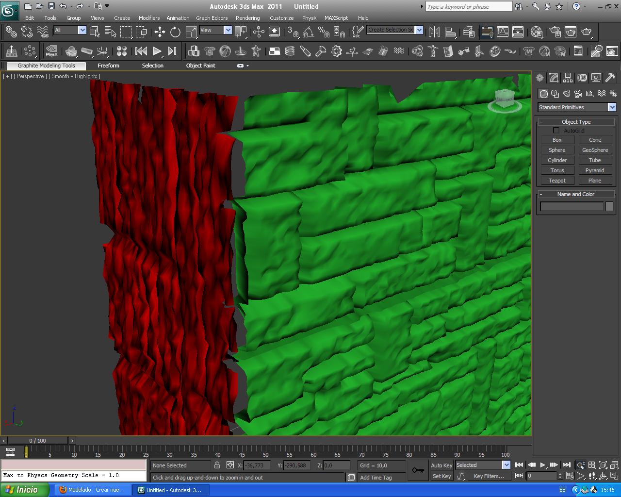

    También e probado con lo segundo que me comentas, ajustando la distancia con weld, a lo que mejor llega a dejarmelo es así:
Nombre: r2.JPG
Visitas: 262
Tamaño: 77.0 KB
