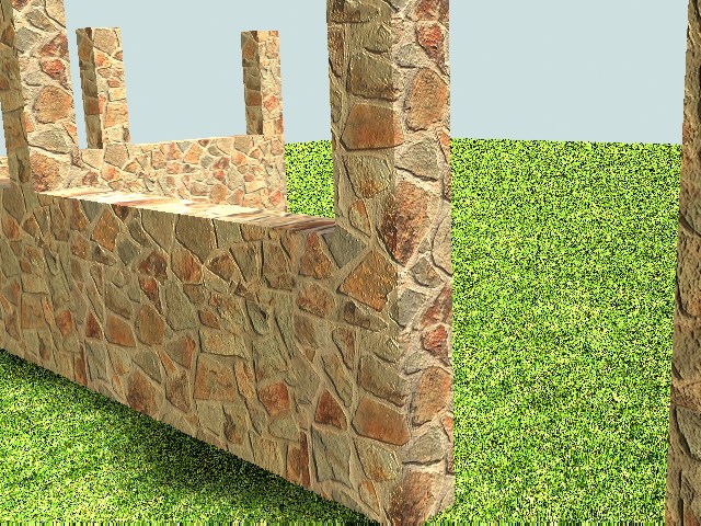

    hola. Estoy realizando mi primer renderizado, AutoCAD, max y Vray, a base de muchas horas de pruebas, muchos tutoriales y muy poca experiencia. De hecho, mi pregunta me delata.
    Mi problema es el modelado de superficies, por ejemplo, este muro. Aparecen como cuadros de textura pegados uno junto a otro por lo que le quita continuidad al modelado y falta de realismo.
    He intentado corregirlo con mapeado UVW, y con la opción escala de gizmo, pero entonces me quedan las piedras muy grandes.
    Me ha parecido leer algo, que hacía referencia a Adobe Photoshop para corregir este problema. ¿es así, o lo puedo solucionar con max? Un saludo a todos.

    Yo sobre mapeado y texturizado se lo justo, pero vamos, lo que si te puedo decir es que el mapa de textura que estas usando para ese muro es muy pequeño, yo buscaría uno más grande que tuviera más cantidad de piedras y después lo tocaría un poco con Adobe Photoshop para evitar ese tileado. De todas formas, con un mapa de textura más grande (con más cantidad de piedras) conseguirías ya evitar esa sensación de irrealismo. También te recomendaría encajar bien la textura en las esquinas (que encaje piedra con piedra, que no se corten las piedras en las esquinas de la malla) además en Adobe Photoshop puedes hacerte un mapa de Bump en escala de grises, teniendo en cuenta que negro es abajo y blanco es arriba. Suerte, un saludo.

    Como ya te dijeron, es buena idea hacer el mapa de Bump para darle algo de relieve a las piedras y raro que en el modificador UVW map no hayas podido acomodar el tamaño, y también me gustaría ver tu chalet terminado. Saludos.

    Yo te aconsejaría que si quieres hacerlo chanci piruli, despliegues la malla con Unwrap exportes el Unwrapeado a Adobe Photoshop y pintes las piedra, hagas una capa de Bump y del resto de propiedades que quieras darle al materia, le aplicas eso como texturas y te queda un muro de cojones, siempre que lo hagas bien claro.

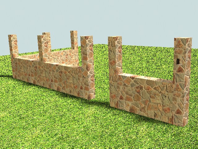

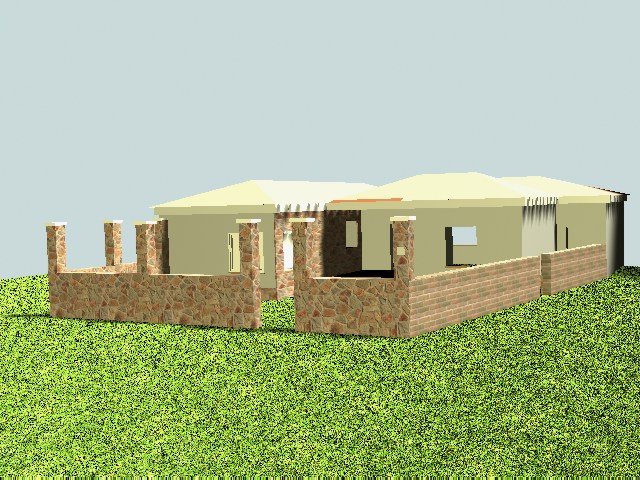

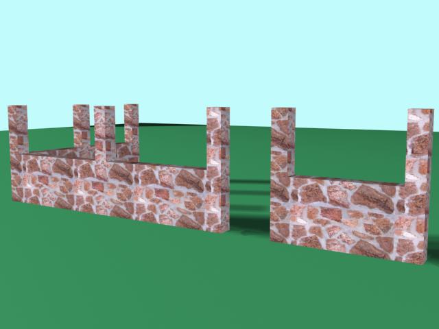

    Hola amigos. Se agracede vuestra impaciencia Maxam, de verdad, pero esto es un poco más difícil de lo que en un principio creía.
    Os mando una ligera mejoría del muro, pero no me queda. Madre mía.
    Una duda, Zuria y Geogiomar me ha ensañado lo que es el Bump para relieves de muros, pero cuando hago un césped utilizo Vray displacement mod. ¿cuándo se debe utilizar uno u otro? ¿Qué diferencia hay entre los dos? Por ejemplo, para hacer el enfoscado de la pared sigo utilizando Bump?
    El chalet de todas formas, es que es así de feo, intento hacerlo tal y como es ahora para luego hacerle los cambios que quiera. Gracias a los tres, otra vez.
