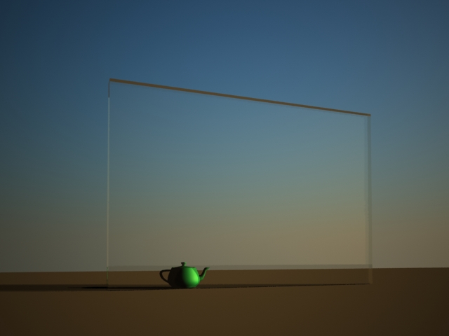

    Cuando leía esto estaba haciendo los cimientos de unos edificios, he puesto un box enorme, bien grueso, y le he improvisado cristal y tirado un render y no da el problema.
    No sé, te subo el cristal, prueba a sustituírlo por tu cristal. Si sigue dando problemas, no es del material, será de otra cosa.

    Pit./, lo que no logre hasta ahora es hacer pasar luz de Vray Sun a través de vidrio, tampoco con tu material, puedes darnos alguna pista? Gracias.
    Es que no hay pista que dar, lo que no entiendo es cómo no os pasa la luz usando Vray Sky, Vray Sun y Vray Camera, porque no hay que hacer nada especial.
    Abrí el archivo de carlossall y me dió el error. Miré los settings y no vi nada raro que influyese en eso en concreto.
    Mergeé la gemetría en el archivo que estaba trabajando en ese momento, la apunté con la cámara y perfecto.
    Hice un archivo nuevo, aprtiendo de cero, mergeé la geometría creé un Vray Sun, Vray Sky y Vray Camera y sin problema ninguno.
    Por eso pienso que puede ser algo que tenga que ver con max8 y la 1.5 rc2.
