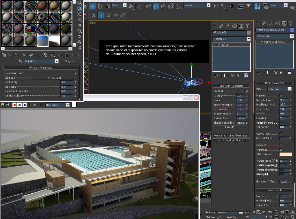

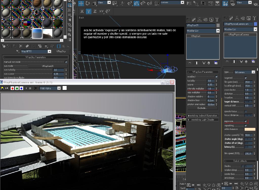

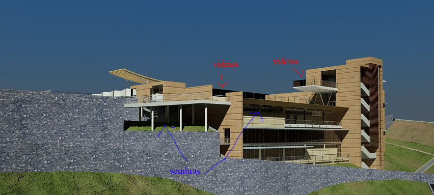

    A ver, ire por partes mejor, que ya me desespere y no doy con la solución. Esto es respecto al problema de las sombras.
    Subo dos ejemplos uno con, uno con exposure activado, donde aparece el problema de las sombras oscuras, y otro con exposure desactivado que es el que mejor se ve, pero claro no puedo controlar, f-number y shutter spedd.
    También agrego que el sol esta puesto más o menos detrás del edificio para exagerar el efecto.

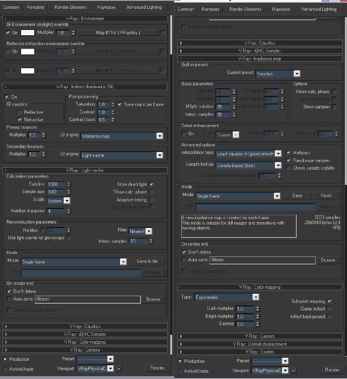

    Además subo los parámetros de render, sé que son bastante bajos, ya que son solo pruebas, pero creo que eso no debería afectar a la iluminación, sino que a la calidad del render. Saludos.
    Posdata: de ahí meteré el tema de los vidrios.

    Lo de las sombras, prueba a variar el dark multiplier del Color Mapping y toca f-number y el Shutter Speed, jugando con esos parámetros, tendrías que arreglarlo, o mejorarlo.

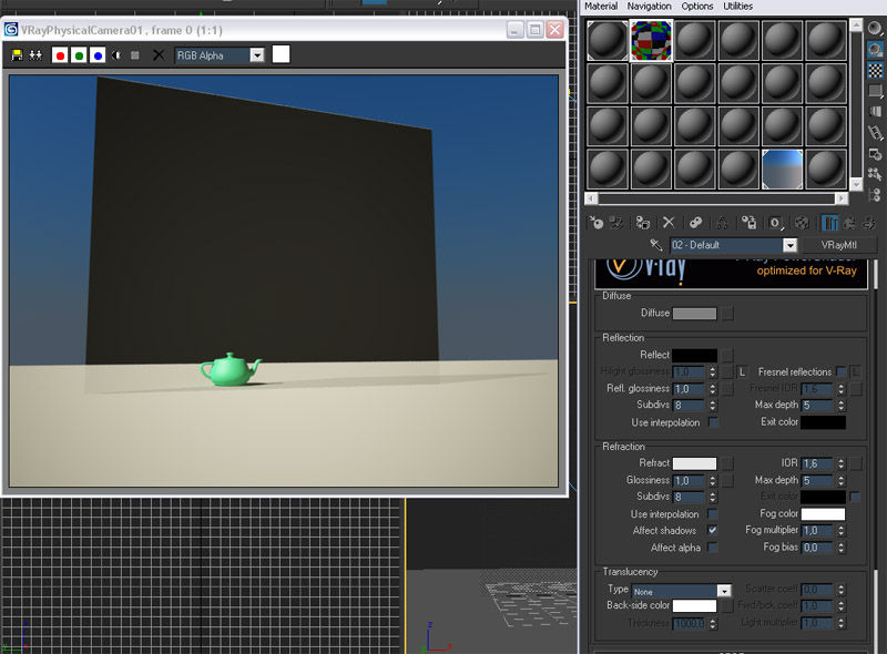

    Problema con vrayphysicalcamera

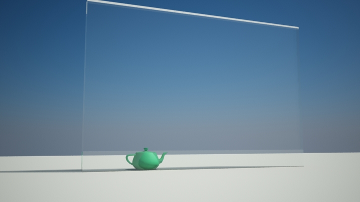

    Pit, una pregunta, renderizaste con vraypysicalcamera? Otra cosa. No puedo descargar tu material, por otro lado, he creado una escena desde cero y aplicado un material solo con refract en blanco, y sale esto.
    Me subes tu escena para probaré tengo 3dsMax 8 y Vray 1.5 rc2.
    Yo subo la mía. Saludos.

    Mirando rápido, hay un par de cosas que están mal de tus seteos.
    1º: los secundarios a 1 casi siempre sangran, ojo, pero ahora ese no es el drama.
    2º: fíjate muy bien, pero muy bien, si el mapa de irradiancia del del render anterior está totalmente reseteado. Yo uso vray1.5rc3 y no lo resetea, tienes que, abrir el archivo de nuevo para que se ponga en cero. Lo demás zafa, no tendría que darte dramas. Y exposure déjalo activado, de ahí no es.

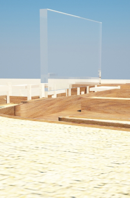

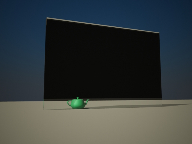

    No sé qué decirte, yo tengo 3dsMax 9 y Vray 1.5 rc3. Cuando abro tu archivo veo prueba_00.jpg. Cuando mergeo tu geometría al archivo en el que estoy trabajando veo prueba_01.jpg.
    Y cuando, en un archivo nuevo, mergeo tu geometría y creo el Vray Sun, el Vray Sky y la Vray Cam, veo prueba_02.jpg.
    Igual es la versión de max y la de Vray, porque no se me ocurre otra cosa.

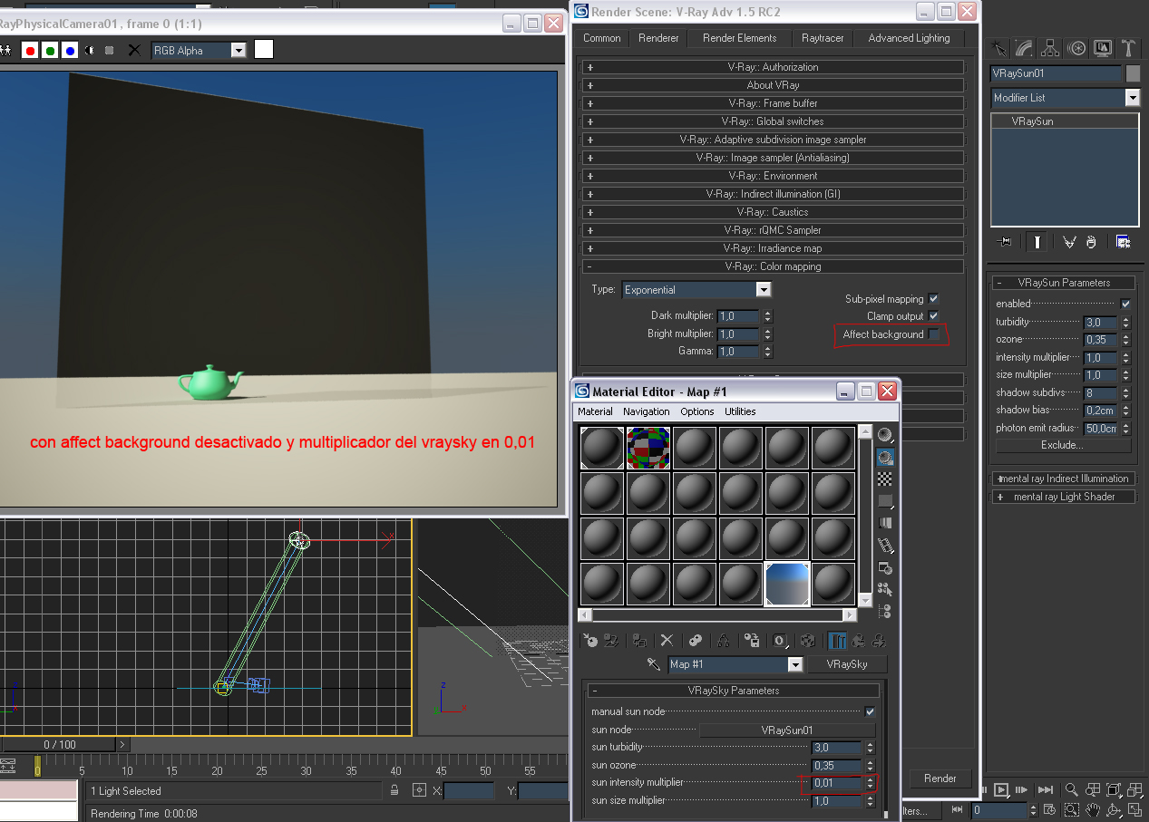

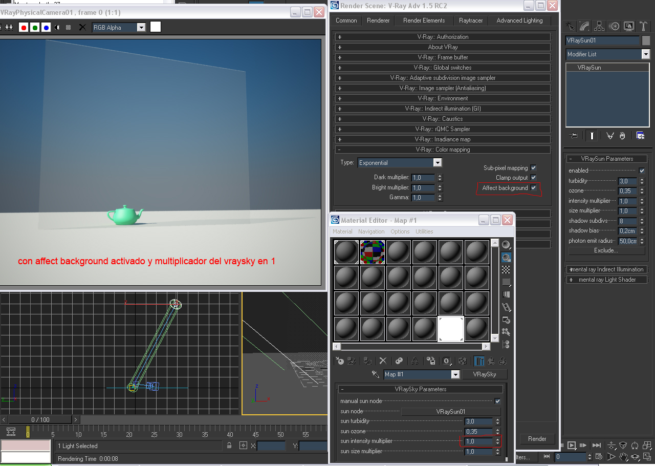

    Fíjate también en la péstaña de environment de Vray, está mal eso, destilda el blanco.
    No somos nada...ni siquiera parientes!
    47
    Super max a que blanco de la pestaña environment te refieres.
