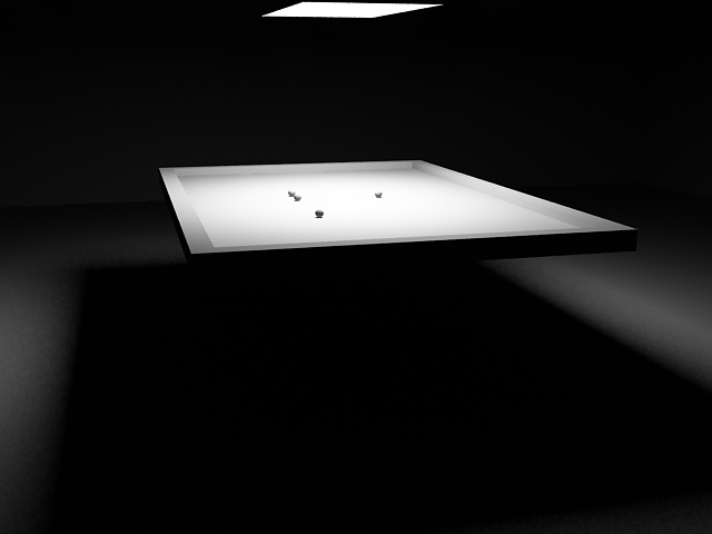

    Te paso un render que acabo de hacer, es algo así lo que quieres? Chers.

    Buenas. Al final pude solucionarlo. Reorganicé los objetos que incluía y excluía (grupos y subgrupos), rehíce las luces. Y después de una o dos horas de tiempo perdido lo solucioné.
    La luz Vray no me servía porque arroja demasiada sombra de la mesa sobre el suelo. Por eso jugué con otros tipos de luces excluyendo el suelo.
    En fin, cosas que pasan. A veces hasta lo más tonto se enrevesa. Y cuanto más prisa tienes. Peor. Gracias de todas formas. Saludos.
