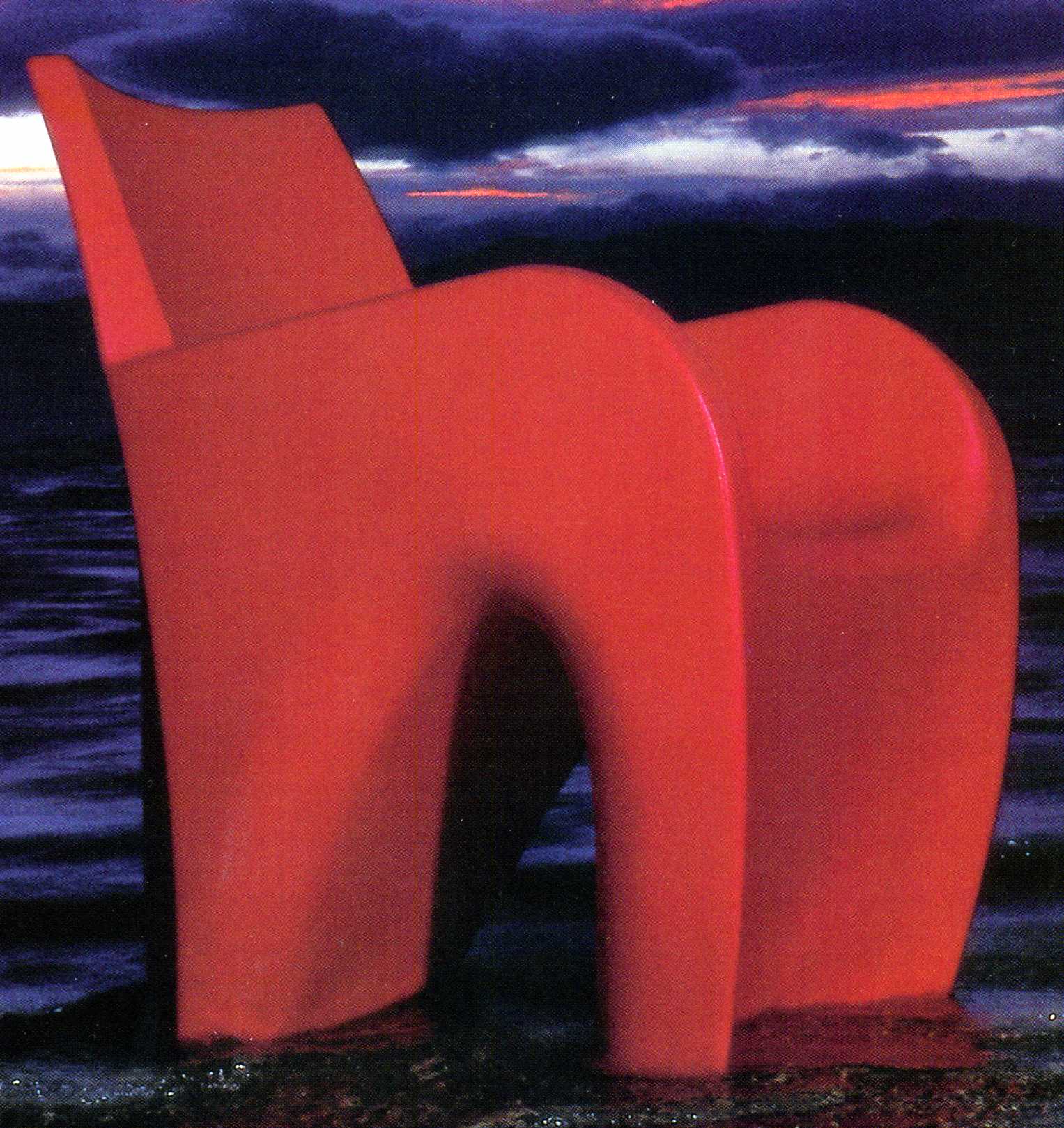

    3dsmax Como puedo modelar esta silla?
    Hola, necesito vuestra ayuda, no sé muy bien como modelar esta silla, estoy más que perdido entre tanta curva. Bueno gracias, ya me diréis. Un saludo a todos.

    Pues ya sabes, dibujo de frente y perfil de la silla, hacer cubo, Edit Poly, simetría y TurboSmooth.

    Ok, voy a ver qué sale.

    Si ves que no te sale, y dependiendo para que la quieras puedes descargarla ya modelada de e-interiors, net. Se llama thre skin chair.
    Edito: me he colado, por listilla, no es la misma silla, pero quizá la página te sirva.

    Esa silla ya la había visto, estoy hasta las narices de la silla, a partir de ahora me sentare en el suelo.

    Que especifica esa ayuda Paula, bien, y para nuestro amigo el que keire la silla has caso de lo que dijo Paula, todo modelado parte de un box, edit-poly, simtri y TurboSmooth, esa es la ley de todo modelado, bueno en lo orgánico si es así, pero ve la forma de abrir tu imaginación y suerte con tu silla.

    Pues si la silla es solo para visualización te aconcejaria que la modelaras con nurs crendo líneas de los contornos y después creandole la superficie, pero si es para animación lo mejor es que la modeles con un box estruido desde la base y vas modificando los verices hasta darle la forma deseada.
