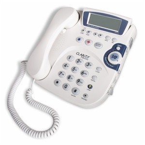

    Gracias por responder, el problema es que no sé cómo darle la forma de espiral, he probado con Loft, swep, pero no lo consigo. Adjunto una imagen de referencia con lo que quisiera lograr. Un saludo.

    Yo lo haría con helix (como Splines renderizable) después en modo edit Spline, con algún/s bend y moviendo algunos vértices tendría que quedar bien. Saludos.

    Añade a lo que comenta dc0110 un Path deform (sin el bend). Saludos.

    Había probado con lo que comentaba dc0110, pero se me hacía un lío con la geometría, es decir no quedaba muy ordenado el objeto.
    Voy a probar con el Path deform a ver cómo queda. Un saludo y gracias por las respuestas.

    Quedo perfecto y en dos segundos. Muchas gracias.
