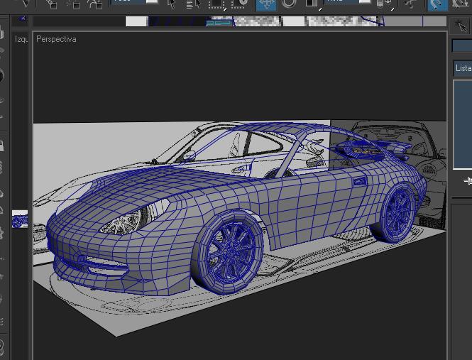

    Buenas, llevo un buen rato intentando hacer un neumático para un coche que estoy haciendo y tengo un problema que no consigo resolver.
    La cosa es que he modelado el neumático con su dibujo en plano y ahora que lo intento curvar me hace cosas raras y yo creo que es porque la caja que delimita el objeto (¿cómo se llama?) se ha rotado o algo y no sé cómo ponerla bien.
    Os pongo una imagen Paint para que lo veáis mejor y veáis si ese es el problema o es otro.
    También os dejo un render guarro y una captura de la malla para que le echéis un vistazo. Saludos y gracias.
    Posdata: que ya se me olvidaba, es 3ds Max.

    Pestaña utilities / Reset XForm.

    Gracias tío, ha quedado perfecto. Yo solo 3 horas y medio paquete de tabaco después. Resultado:nada (o peor que nada). Preguntando 20 minutos después. Resultado:ya esta. Muchas gracias (a ver cuánto tardo en volver a preguntar otra chorrada).
