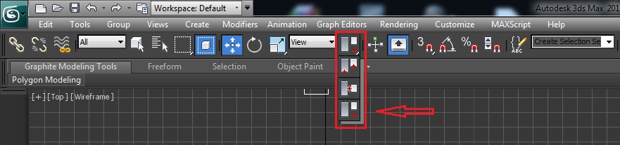

    A mí me está pasando una cosa un poco rara, se me queda el Gizmo en el centro de la escena, fuera de todos los objetos.
    Da igual cual seleccione de todos los objetos y cuantos seleccione, el Gizmo se queda en el mismo lugar. He hecho de todo y me estoy volviendo loco, Ayuda por favor.
  9. #7
    Eterno Aprendiz
    Aug 2012
    233
    58
    36
    Problema con gizmo
    Mira el icono marcado en esta imagen, ¿tienes seleccionada la opción de abajo? (Use Transform Cordinate Center) Si es así, cambialo.

  10. #8
    1,637
    40
    190
    Problema con gizmo
    Cita Iniciado por Nessito Ver mensaje
    Centro de transformación?
    Cita Iniciado por Revan Ver mensaje
    . (Use Transform Cordinate Center) Si es así, cambialo.
    Ejem ejem.
  11. #9
    Eterno Aprendiz
    Aug 2012
    233
    58
    36
    Problema con gizmo
    No respondía a la misma persona qué tú, Nessito.
