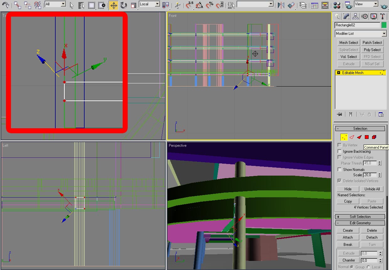

    Hola todos, soy nuevo por aquí, pero hace rato que los consulto. Me ha surgido un problema de lo más extraño. Cuando selecciono los vértices de una malla cualquiera para moverlos el gizmo me aparece girado en todos sus ejes. Probé reseteando el pivot de la malla o poniendo view align, pero no consigo rectificarlo.
    Alguna idea?
    Desde ya, muchas gracias.

    Hola dieguetz. Viendo la imagen adjunta, en la pestaña desplegable que pone local, lo cambias por view. Un saludo.

    Gracias a todos por responder tan rápido, se ve que era un problema con la memoria porque al cerrar y volver a abrir el programa el gizmo reacciona normalmente. Al cabo de un rato me vuelve a pasar, pero reiniciando el programa se normaliza, es raro, pero es así. Saludos.

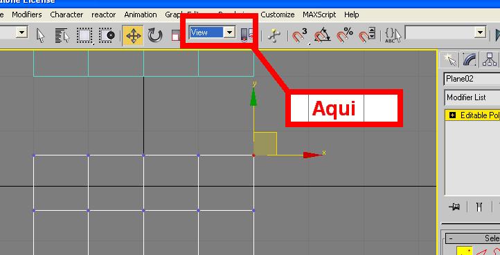

    Dieguetz, como dijo Yurtero, no creo que sea un problema de memoria más bien de configuración, si miras la imagen notaras que tiene que estar en view y en tu imagen está en local, esto es para oriental el gizmo, cuando te pase de nuevo a local no tienes que cerrar y abrir el programa solo cambia de nuevo a view, lo más seguro es que lo estés cambiando sin darte cuenta al presionar una tecla.

    Esta opción es muy útil para saber su funcionamiento busca en google.

    Totalmente, yutero está en lo correcto. Se ve que al reinciar el programa se pone en view de vuelta. Gracias por la atención.
