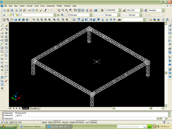

    Como hacer más livianos archivos de Cad
    Esta estructura debería tener el triple del tamaño que tiene en la gráfica, pero no rueda el programa, el PC del trabajo tiene 512 de Ram por lo que me gustaría encontrar una manera de poder manejar archivos con gran cantidad de objetos, no ce si esto es posible.

    Usa bloques para elementos repetitivos, con eso arreglaras mucho. Si tienes solo 512 megas de Ram le metes otros 512 y prueba.
    Que cantidad de Ram tiene la gráfica? Saludos.

    Utiliza un comando que te quita cosas que no utilizas se llama Purge en inglés. Y en español es limpia o _purge y te quedará más liviano el archivo.
    Espero te sirva.

    Hola. Utiliza referencia externa. Saludos.

    Para dejar los archivos de AutoCAD más livianos hay varias cosas que se pueden hacer:
    1.- Convertir líneas en polilíneas (si es trabajo en 2d).
    2.- Utilizar flatten y bajar todo a la cota 0, en el caso de se quiera trabajar en 2d, pero existan elementos 3d en el dibujo.
    3.- Utilizar el comando Overkill y borrar objetos duplicados en el dibujo.
    4.- Hacer un erase all y luego deseleccionar lo que no se quiere borrar y se eliminaran basuras invisibles del dibujo.
    5.- Realizar un Audit.
    6.- Realizar un recover y luego un Audit (desesperados comandos no funcionan siempre igual)
    7.- Realizar un Purge.
    8.- Usar la mayor cantidad de bloques para elementos repetitivos en el dibujo.
    9.- Utilizar Xref (referencias externas).
    10.- Si todo lo anterior no funcionara, algo muy bueno es realizar un copy y después un paste en una hoja de AutoCAD nueva.
    Alguna de estas les pueden servir.

    Otro truco que ayuda es usar tipografías lineales y no las normales con grosor. El AutoCAD las procesa mejor y los archivos pesan menos. Saludos.
